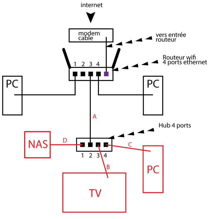

Voilà un petit dessin qui sera plus parlant.
Ce qui est en rouge est la nouvelle partie de réseau que je doit faire.
Donc dans ordre :
1-Modem cable opérateur entré sur...
2-Routeur wi-fi 4 ports ethernet connecté vers...
PC fixe
et Portable (de temps en temps)
Je veux amener 1 cable ethernet droit du routeur ver un Hub 4 ports qui dispatchera vers :
Ma tv
un pc
mon Nas
Celà est-il viable ? :^)

sans connaître grand chose, je te dirai que ça a l'air correct
par contre le routeur central est WIFI? et tu veux tirer un cable de celui-ci vers un hub? le débit risque pas de s'en trouver... affaiblit?

T'as pas essaye pour voir?
C'est crade mais viable, pour repondre specifiquement a ta question, un cable droit c'est ce qu'il te faut.
Mais plutot qu'un hub je mettrai un bon switch (Cat 6, Gigabit Ethernet ou 1000Mbps), perso.
En fait techniquement un concentrateur ne differencie pas le trafic et permet à chacun de parler à la fois.
Ainsi, plus les perifs causent plus y a de collisions sur le reseau.
Un commutateur permet de laisser les perifs causer un par un, ca evite les collisions au detriment de la vitesse...

en fait mon soit disant "hub" est bien un switch 5 ports (et non 4 comme sur le dessin) :
http://www.icidu.com/en/networking/wire ... rts-3.html
pour le CPL oui mais ça fait cherot car il me faut que 13m de cable ethernet
pour le routeur c'est un 300N le plus grand nombre de connexion en wifi est un portable
en fait la partie que je veux ajouter n'est qu'à 6m de la partie existante (haut du dessin) c'est d'un côté à l'autre de mon salon
cet ajout va servir a connecter ma tv à internet occasionnellement car elle a le Wi-fi,
mais plus pour le NAS en DLNA vers la tv et que je puisse y copié mes média directement de mon pc fixe principal (en haut du dessin)

Il y aura pas mal de sollicitation sur ton câble A préfère le Gigabit si tu fais ça.. sinon, tu réunis le tout sur un et unique switch.
par ex: un de tes PC (connecté au routeur) rapatrie un BR depuis le NAS et que ton PC relié au switch télécharge une distro linux...
-> Bah la TV... :D
Mais sinon, oui c'est viable

Je regarderai demain car le switch est au boulot mais de souvenir il me semble qu'il est écrit "Gigabit" sur la boîte.
Pour la partie pc - tv - Nas, il ne vont pas servir en même temps :
pour la tv, seulement pour internet (rarement)
pour le PC, encore plus rarement voir plus du tout par la suite
le NAS, va servir à lire les media films, etc sur la tv en DNLA les seuls échange avec mon pc principal sera pour copier quelques film de mon pc principal au NAS
Qu'en penses-tu ?
