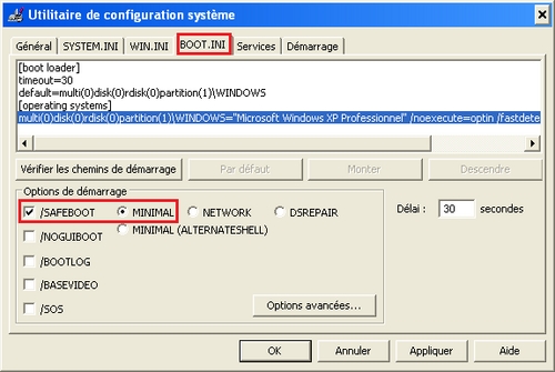

Pour XP :
1) Démarrer --> Executer
2) Entrée msconfig puis validez
3) L'utilitaire de configuration système apparaît, voyez dans l'onglet BOOT.INI, sélectionnez l'option /SAFEBOOT, puis cliquez sur OK

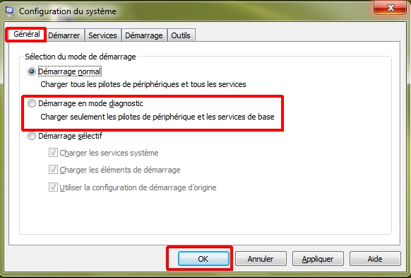

Pour SEVEN :
1) Menu Démarrer
3) L'utilitaire de configuration système apparaît, voyez dans l'onglet Général. Sélectionnez l'option Démarrage en mode diagnostique. Puis cliquez sur OK
Si vous passez par cette seconde méthode : pensez à refaire la manip et à rétablir le démarrage "normal" de windows une fois votre réparation du système faite!!
