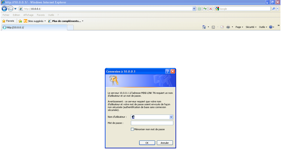

bonjour a tous
Pour mon travail je dois congurer des serveur ip sur chantier
avant cela j'ai essayer au bureau avec une tour xp pro et tout a fonctionné !
parcontre avec mon pc portable seven pro sa ne marche pas. :doh:
les 2 pc sont avec Internet explorer 8
pour les configurer je dois me connecter par USB>mini USB et taper dans explorer l'adresse http://10.0.0.1" onclick="window.open(this.href);return false;
sur le pc xp pro une petite fenetre s'ouvre pour me permetre d'entrer mon nom d'utilisateur et mon mot de passe
sur le pc seven pro apres avoir taper l'adresse il ne se passe rien !
auriez vous une solution pour me permetre de travail avec mon portable sur chantier :$
merci d'avance..
olivier
Fichiers joints
voici ce que j'ai avec mon xp pro

ce que je veux dire ces quand je suis au bureau je suis dans un labo sans reseau internet ni wifi !
je me connecter par usb avec une tour qui a xp pro a l'equipement que j'ai besoin qui lui es juste alimenter et connecter a rien d'autre ! la tout fonctionne !
je debranche le cable connecter a ma tour et je le connecte a mon pc portable seven ! j'essaie de me connecter avec internet explorer 8 comme sur la tour mais la j'ai rien
aujourd'hui j'ai encore tester avec un pc vista pareil !
j'ai couper antivirus parfeu et redemarer le pc
j'ai installer internet explorer 9
j'ai installer firefox
mais rien ne change
j'ai ensuite essaier avec un nouveau pc jamais utilisie et la tout de suite connecter (seven et internet explorer 9 )
la je ne sais plus trop quoi essaier :doh:
