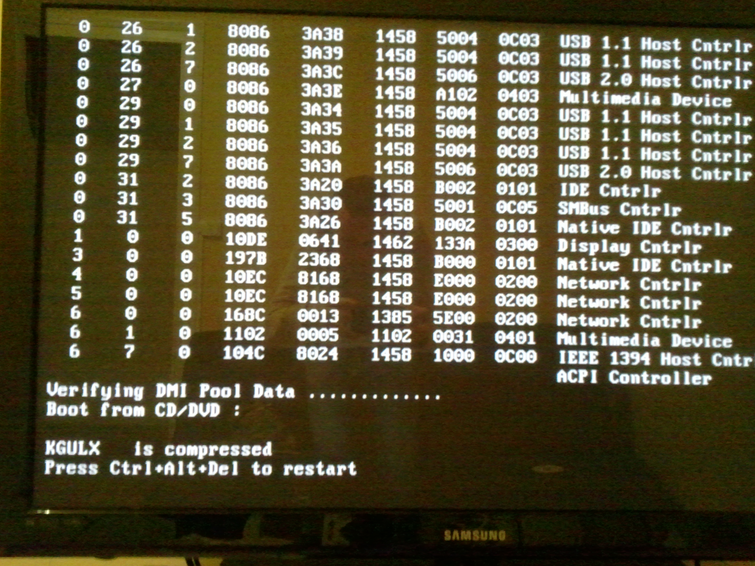

Voilà, j'ai compresser mon DD afin de réduire l'espace utilisé et après un reboot j'ai le message : "KGULX is compressed"
Je peu juste faire un CTRL ALT SUUP pour redemarrer mais à chaque fois c'est la même chose.
J'ai essayer de restaurer le système avec mon DVD de l'OS mais ca ne marche pas.
BOOT à partir du cd ...... puis
KGULX is compressed.
Si quelqu'un peut m'aider?
Merci d'avance

Impossible d'ouvrir la fenetre en mode de commande.
Voilà dans l'ordre d'affichage les ecrans que j'ai :
puis
Je ne peu pas démarrer du cd
puis

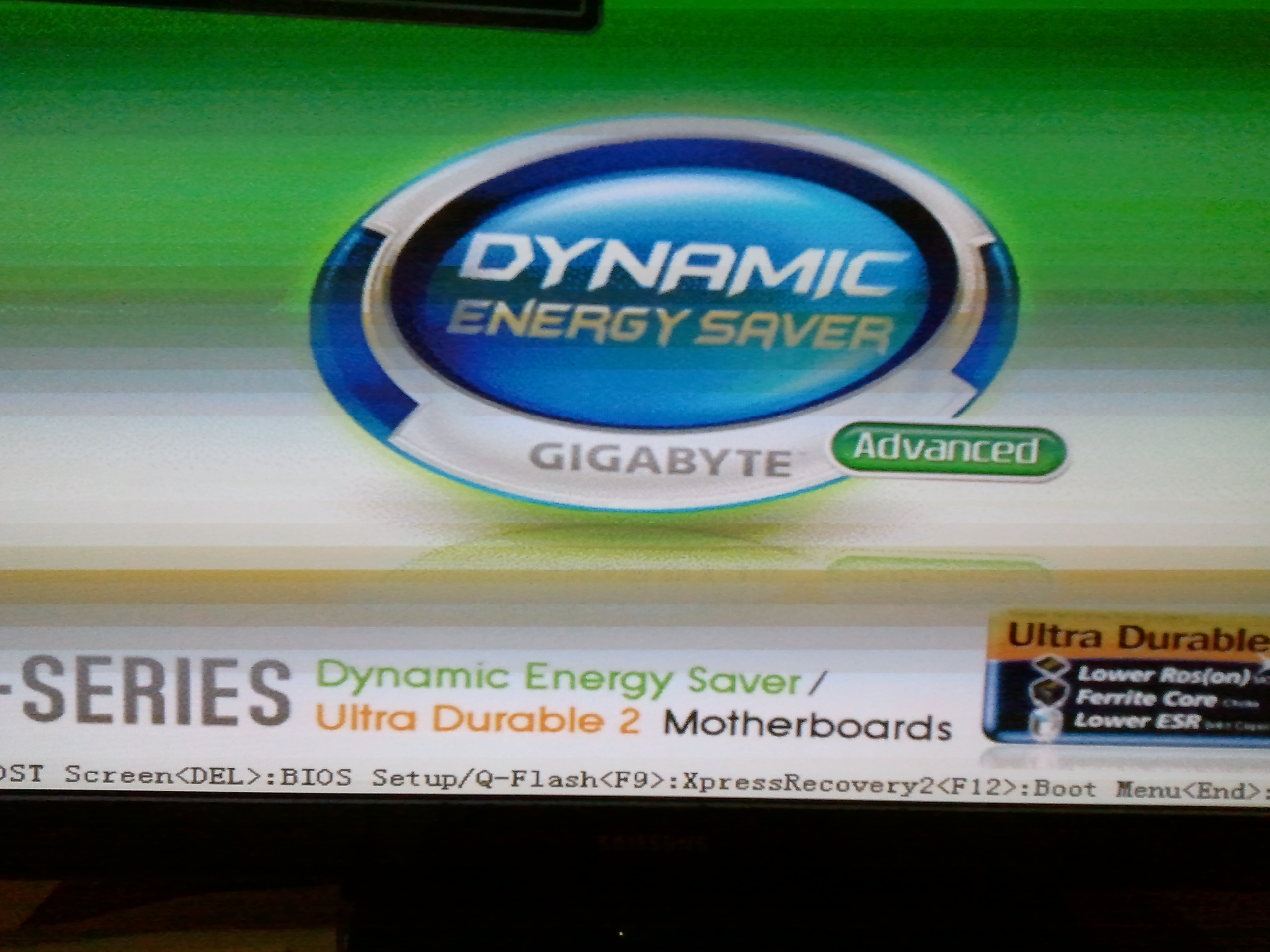

[*]tu as quoi avec F9 lors du première écran [attention, c'est le recovery...] (cf: premier photo) puis manip ?

Bouhlol, si je fais f9 ca me dis de mettre le cd de gygabyte (carte mere) ce que j'ai fais mais il ne trouve pas de backup. Je vais essayer la methode de prof en branchant le dd sur un autre pc et je vous dirais ce qu'il en ai. En tout cas merci de votre aide.
