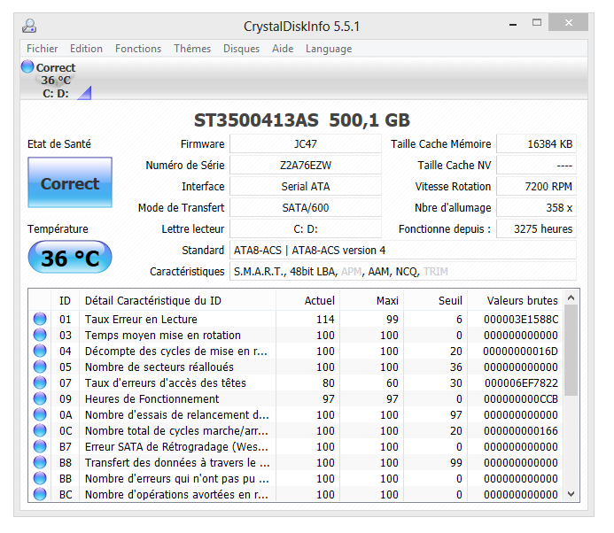

Image Tous les disques durs et SSD vendus depuis une vingtaine d'années tiennent leur propre carnet d'entretien, la norme S.M.A.R.T., où s'accumulent les heures de fonctionnement, les températures, les erreurs de lecture et les secteurs réalloués. Windows consulte discrètement ces valeurs, mais ne les expose à aucun endroit de son interface, pas même dans les paramètres de stockage. CrystalDiskInfo, développé depuis 2008 par Noriyuki Miyazaki sous l'étiquette Crystal Dew World, se contente d'ouvrir ce carnet et de le rendre lisible.
Lire les compteurs que Windows consulte sans jamais les afficher
L'écran principal tient sur une seule fenêtre et donne l'information la plus utile en premier : un état global affiché en Bon, Alerte ou Mauvais. Suivent la température du disque, le nombre d'heures allumées, le nombre de démarrages et, sur les SSD, le volume total de données écrites depuis la sortie d'usine. C'est le voyant d'huile d'un tableau de bord, avec le détail du carnet juste en dessous pour ceux qui veulent creuser.
Le tableau des attributs S.M.A.R.T. constitue justement ce détail : compteurs bruts, valeurs normalisées et seuils constructeurs, avec un historique consultable sous forme de graphiques. Le logiciel gère les disques SATA, les NVMe (à partir de Windows 10), une partie des boîtiers USB et les grappes Intel RAID, ce qui couvre à peu près tout ce qu'on branche sur un PC de bureau.
Un mode résident laisse l'utilitaire en tâche de fond avec une icône dans la zone de notification, et déclenche une alerte, y compris par courriel, quand un seuil est franchi. Une précision utile, que l'auteur documente lui-même sur son site : un statut « Alerte » n'annonce pas une panne imminente. Il signale un attribut sorti des clous, parfois pour un incident ancien et sans conséquence.
