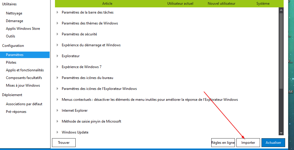

Je vous expose tout le .reg en Fr du logiciel Dism++ enfin presque, selon un Iso LTSC Win10 et 11 https://github.com/Chuyu-Team/Dism-Multi-language juste pour le partage du taff farfelu
Dism++ est un logiciel de travail sur des isos via le fichier "install.wim" pour les builders.

Ce logiciel n'est plus mis à jour depuis 2023 et comporte certaines clés obsolètes et compromises parfois, que j'ai juste réajusté sans rajouts.
Code : Tout sélectionner

comment tu fais a patcher Dism++ avec ton reg??
acideburn
Messages : 404
A remercié : 169 fois
A été remercié : 248 fois
Re: Tout le .reg en Fr de Dism++
Message par acideburn »
tu fais direct "importer" depuis un fichier ".reg" et ce sera pris en compte offline dans Dism++ par exemple
Tout ton fichier .reg sera importer malgrés que "dism++" ne voit voit pas d'autres configs que tu lui ai ajouter, c'est cela qu'est bien comparer a d'autre logiciels
Dommage qu'il est pas à jour comme je le disais mais à nous de le faire :D

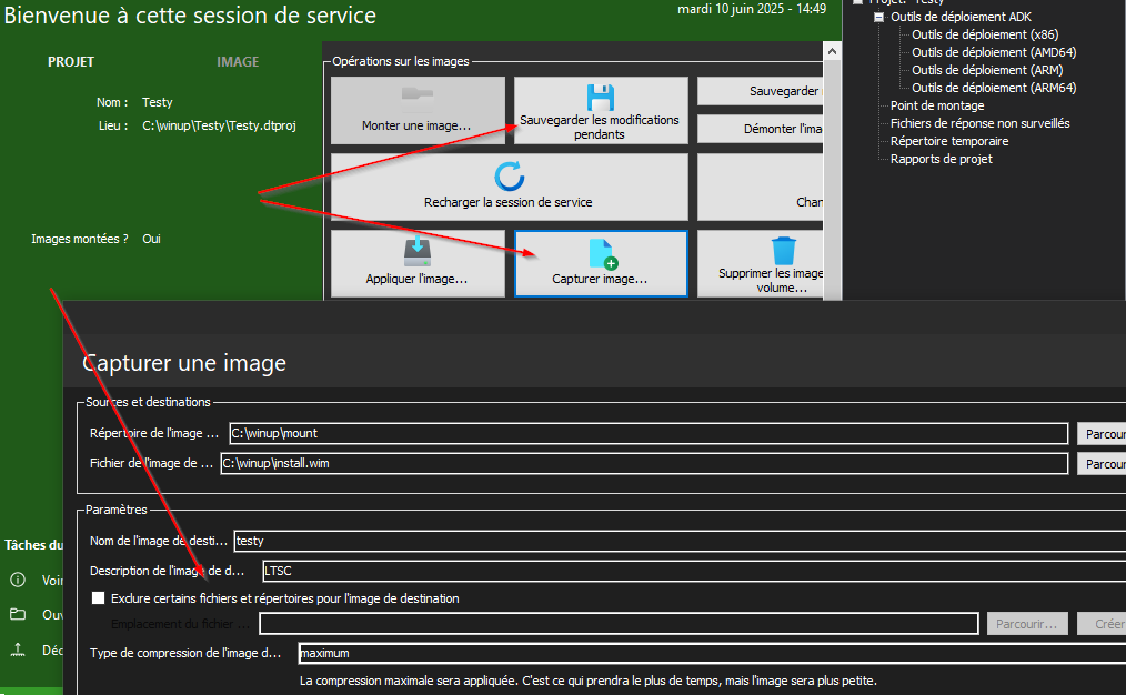

salut, j'essaie d'utiliser dism tools, mais je trouve pas comment creer une image de l'install comme dans dism++, sauvegarde en wim ou esd
quelqu un a une idee, merci
acideburn
Messages : 404
@rayman95
Dans DismTools

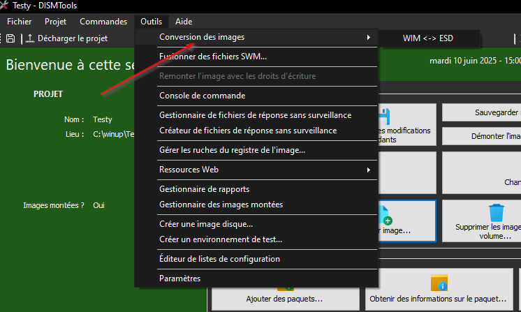

--Soit tu fais "Sauvegarder les modifications pendant.." mais cela va écraser ton .wim monté et laissera un dossier "DELETED" dans ton .wim
-- Soit tu fais "Capturer image.." et la tu peux choisir, ta destination, ton format de compression "fast ou maximum" , description...; et tu n'auras pas le dossier "DELETED" comme avec Dism++ (qui enlève aussi en plus (Recycle.Bin et PerfLogs) dommage qu'il n'est plus à jour et à quelques erreurs registre etc..
Puis dans le menu "Outils" "Convertion des images Wim->ESD

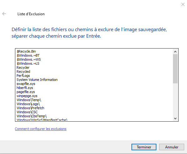

Mais dans DismTools tu peux aussi exlure des fichiers et dossiers dans la capture comme le fait DISM++ par défault pour réduire la durée d'enregistrement de l'image mais moins propre si on exclut tout :D
Dans Dism++ c'est dans le menu "Option" "Paramètres supplémentaires" et "Liste d'exclusion":
