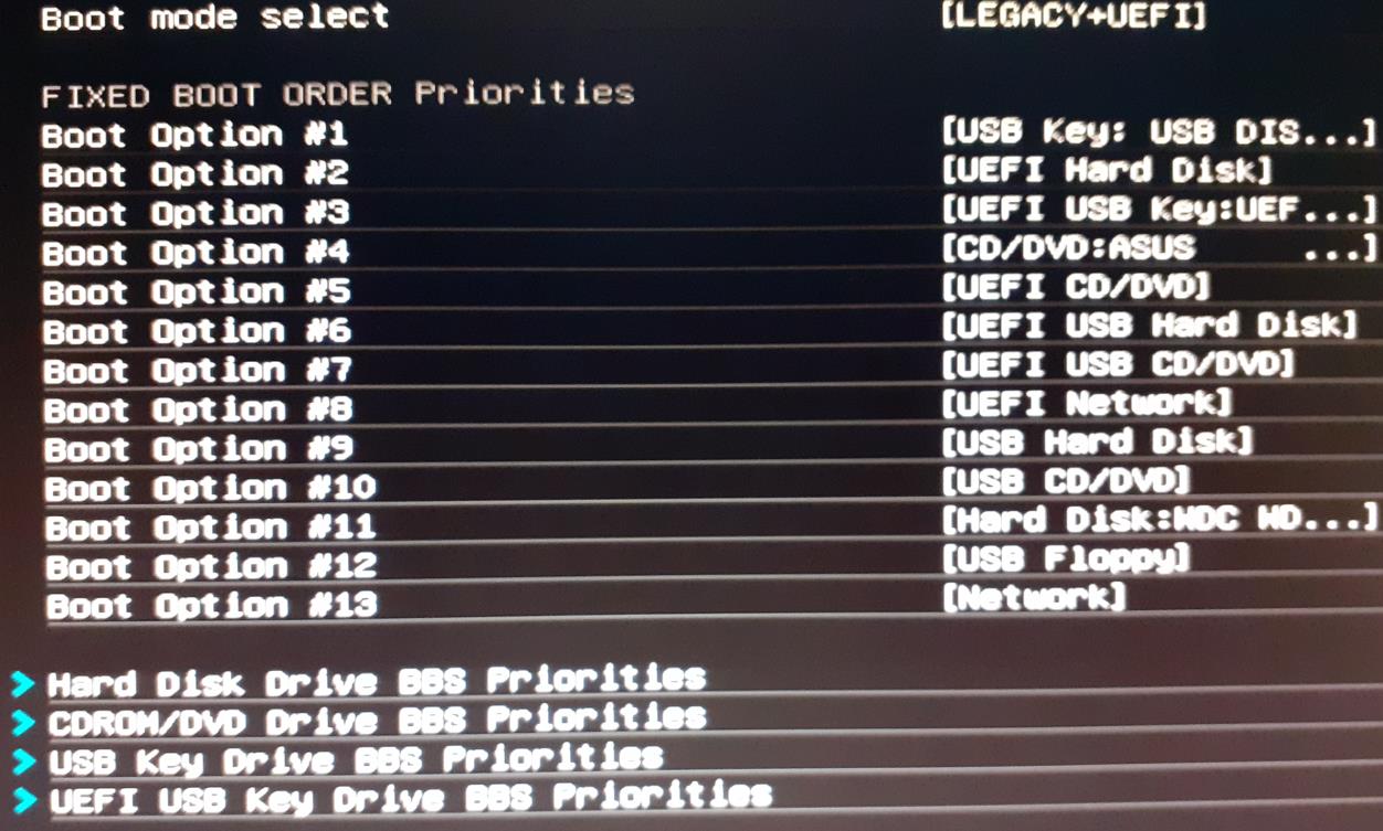

J'a itenté l'option 3 mais ça ne va pas ???
https://www.team-aaz.com/up-pics/images/1722420232.jpg
Ajouté après 3 minutes 20 secondes :
C'est peut la dernière ligne qu'il faut activer (UEFI USB key Drive BBS Priorities)

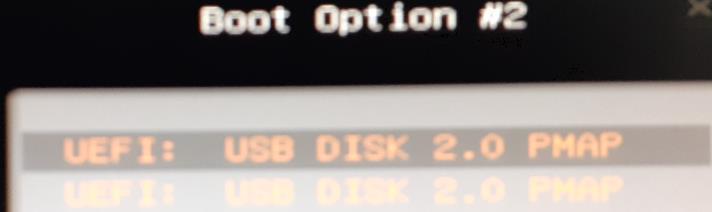

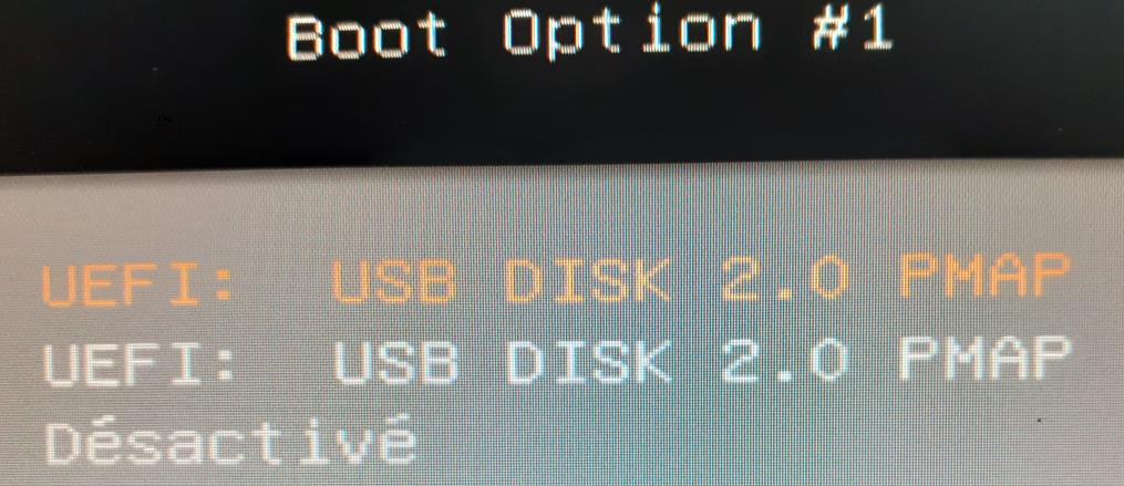

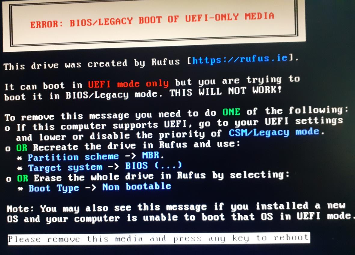

Rien de rien - Pas moyen de savoir où se trouve ce ficihier Rufus
https://www.team-aaz.com/up-pics/images/1722436202.jpg
https://www.team-aaz.com/up-pics/images/1722436274.jpg
https://www.team-aaz.com/up-pics/images/1722436314.jpg
https://www.team-aaz.com/up-pics/images/1722436374.jpg
Ajouté après 56 minutes 29 secondes :
J'ai bidouillé, et suis arrivé sur une page d'installation pour installer Windows mais à un moment il m'a été demandé ma clé d'activation (que je ne possède pas - Comme dit plus haut, c'est un PC que j'ai acheté à un assembleur qui est passé de Win7 à Win10). Doncj'ai tout arrêté. Tant pis pour moi et pour le temps que tu as passé palerider. Très cordialement Eric

tu dois choisir, je n'ai pas de cle d'activation et continuer l'installericcool02 a écrit : mer. 31 juil. 2024 17:29 Rien de rien - Pas moyen de savoir où se trouve ce ficihier Rufus

Merci à toi. J'avais tenté de retrouver la clé d'activation avec le prog (ShokKePlus) donné par palerider puis Régédit mais en vain car cela ne me donne que le produit ID et 2 produits différents - Avec ProduKey, j'ai les clés Produit et d'activation mais les clés produit (Régédit - ShowKeyPlus) et ne sont pas les mêmes. Je suis un peu désemparé devant cette complexité. J'espère suivre ton conseil et que je ne vais pas me planter car je n'aurais plus de W10 à me mettre sous la dent ou sur le PC.
De plus à l'écran de démarrage, on peut soit Réinstaller Windows soit le "réparer" (de mémoire) - Ne serait ce pas cette solution : réparation ? . Cordialement et merci à toi. Eric
