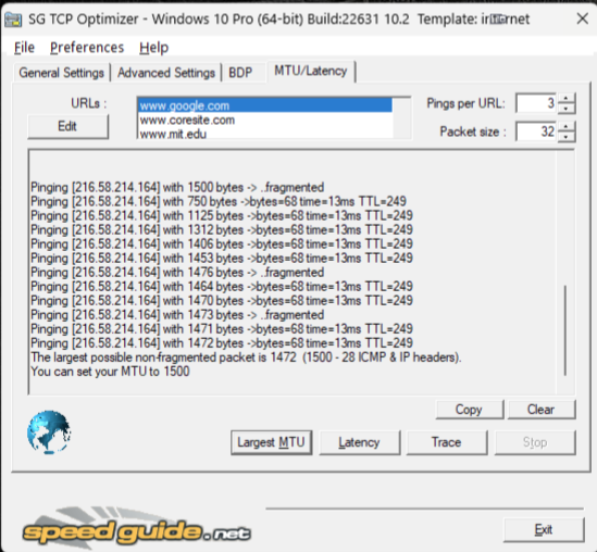

Pour connaitre le MTU et la latence :
  • Cliquez sur l'onglet MTU/LATENCY
  • Choisissez le site à pinger (vous pouvez entrer votre propre URL en cliquant sur EDIT, sous réserve que le serveur accepte les requêtes ICMP : les pings)
  • Cliquez sur LARGEST MTU pour lancer le test (il consiste à envoyer une série des paquets de tailles différents jusqu'à ce que l'on ait une fragmentation)
  • En cliquant sur LATENCY, vous aurez les temps de réponse mini, maxi et moyen à une série de requêtes PING (15 par défaut) de 32 bytes
Voici ce que cela donne sur google

L'optimisation du MTU... ça doit faire au moins 20 ans que je n'ai rien lu à ce sujet :D
A l'époque, le problème venait des paramètres qui n'étaient pas optimums pour l'ADSL en venant des anciennes connexions dites "RTC". D'ailleurs, le programme que tu proposes ressemble à celui que j'utilisais, avec le curseur à ajuster sur le débit de sa connexion.
Tu penses que ça a toujours une incidence significative ?
Le site speedguide.net semble intéressant à explorer, merci :clap: je viens de m'y abonner en flux RSS.
