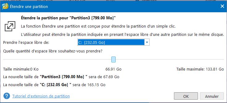

  • Se positionner sur la partition qui nous intéresse puis à gauche sélectionner Étendre une partition
  • Déplacer le curseur vers la gauche tout en regardant la nouvelle taille de partition en essayant d'ajuster au mieux vers les 800 Mo (j'ai réussi à mettre 799 Mo).
  • Une fois fait, cliquer sur Ok puis sur Appliquer en bas à gauche

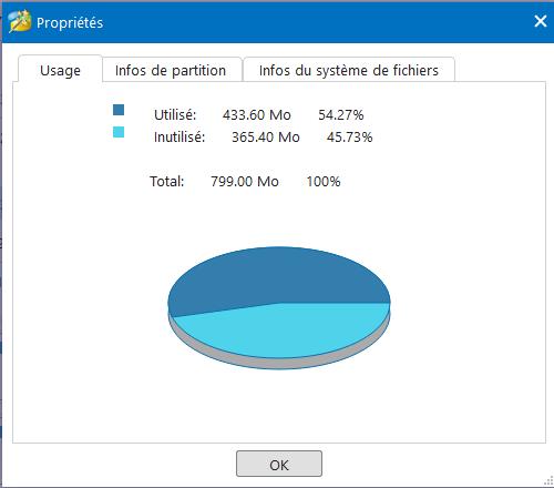

  • Une fois terminé, relancer minitool pour voir le résultat.
