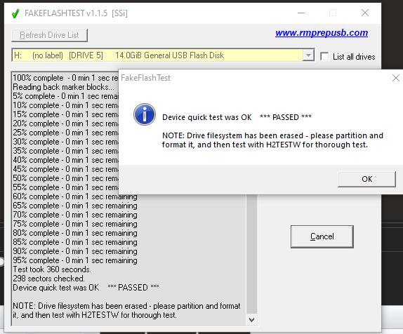

On trouve sur des sites des clés et autres cartes mémoires bidon , on peut trouver des clés de 128Go a 5 € en fait le firmware de la clé a été modifié la véritable capacité peut être de 2Go voire moins.
Au début tout va bien et quand la vraie capacité est atteinte, c'est là que les ennuis commencent.
Je vous conseille d'aller voir sur ce site (en anglais) pour toutes les explications.
Télécharger le programme,il s'agit d'un fichier zip le mot de passe est fake, une fois décompressé, le lancer.
  • Cliquer sur Refresh Drive List Ne pas cocher List all drives (pour éviter les catas !)
  • Cliquer sur Quick Size Test

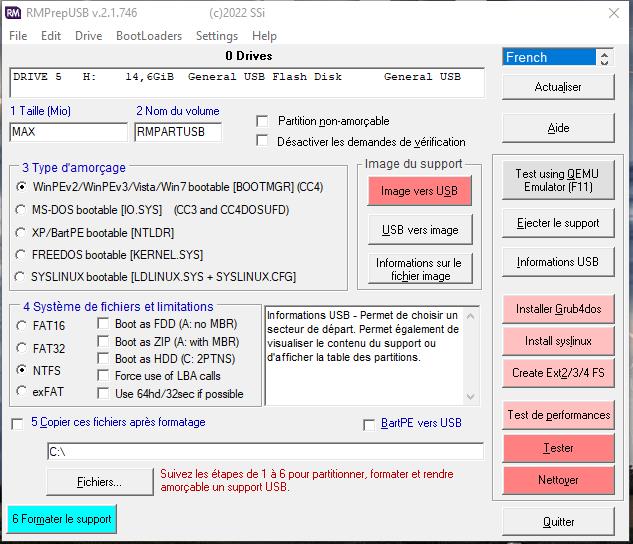

  • Une fois l'opération terminé votre clé est en raw vous pouvez utiliser l'utilitaire RMPrepUSB vous avez le choix soit la version portable, soit avec installation.
  • N'hésitez pas a passer du temps sur le site, il y à une mine d'informations.
