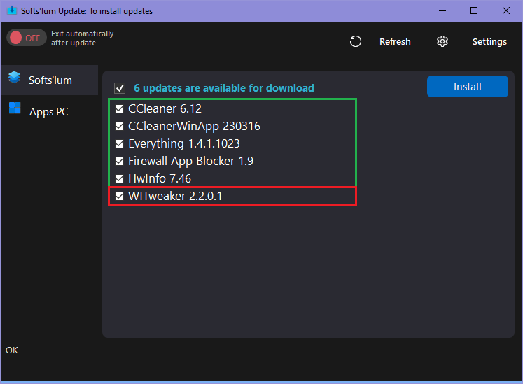

Softs'Ium Update
Message par AlexTiziano »
En effet, j'avais parlé de Winget-Cli pour les mises à jour des applis du Store hors compte MS, puis réalisé il y a peu que ça nécessitait d'activer le "mode développeur" et d'être inscrit au programme Insider (?) et y installer beaucoup d'extensions (Visual Studio 2022, Windows 10 SDK, Microsoft Visual Studio Installer Projects...).
Ça épargne donc beaucoup d'installations supplémentaires et de manœuvres pas très évidentes pour un utilisateur ordinaire.
Apparemment, il est possible de désactiver (à défaut de désinstaller) le MS Store.
MakeUseOf.com (à traduire).
J'ai une petite demande:
> Ma configuration actuelle :
Les applications (toutes "portables") Ccleaner (+Cenhancer /WinApp), Everything, FAB, HWinfo, (+TcpView, ProcessExplorer...) sont installées et mises à jour via Chocolatey.
> Mes Questions :
Est-il possible de supprimer certaines applications du menu des mises à jour ?
Au contraire, est-il préférable de laisser ces applis être gérées par Softs'Ium, et quel est la différence/l'avantage ?
Petit bug : La MàJ de WITweaker réapparaît malgré qu'elle ait été déjà faite.
Spoiler : apperçu :
Pour l'instant, il faut les décocher à chaque lancement. Y'a pas (encore) de possibilité de liste noire pour cacher définitivement,
Màj WITweaker, 0 bug repéré (vérifie la version en l'ouvrant)
Avantage Softs'Ium :
- CCleaner est "nettoyé" de ses adwares apres chaque màj, bloqué via Firewall Windows, cet outil de nettoyage reste le meilleur selon moi, mais avec du chichi par défaut (ici, c'est nettoyé).
- HwInfo, màj bloqué (.ini).

Roger2023 a écrit : lun. 22 mai 2023 21:02 Màj WITweaker, 0 bug repéré (vérifie la version en l'ouvrant)
Comme expliqué, ce bug concerne sa détection répétée dans Softs'Ium Update alors que le programme est bien à jour.
(voir "Spoiler" du précédent message).

Propriétés/Détails :
Code basique pour la vérif de WITweaker, il vérifie le WIT.exe en direct ! (équivalent du Propriétés)
Dans dans des conditions normales*, en l'état actuel des choses, on ne peut rien rajouter de +.
Code : Tout sélectionner
            WITVersLocal = FileVersionInfo.GetVersionInfo(systemDrivePath & "\Softs'Ium\WITweaker\WIT.exe").FileVersion
            WITVersWeb = (lien package WIT du site iumkit)
            If WITVersWeb > WITVersLocal Then
                WITVersIsUpdate = False (= pas à jour, le WIT.exe de ton PC est inférieur > a la version web, donc s'affichera...)
            End If
* Càd, WIT dans son dossier d'origine, aucun parefeu, logiciel de sécurité bloque etc, faut détailler ta config, des screens de tout...
La seule condition ou WIT s'affiche, meme à jour, c'est quand on clic sur "Reset SIUM Update" dans les paramètres... afin de tout réinstaller, c'est tout.
