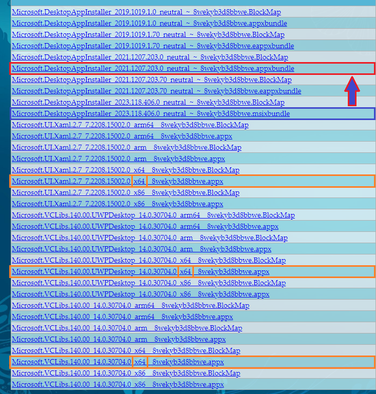

Microsoft Store - Generation Project 
[par @rgadguard & mkuba50]
store.rg-adguard.net
Copiez simplement le lien d'une application du Store , collez-le dans le champ et lancez la recherche. [RP] ✔
Sélectionnez ensuite le lien d'un fichier à télécharger, puis choisir "Enregistrer le lien sous..." par le menu contextuel.
(On peut aussi choisir "Copier l'adresse du lien" et le coller dans un nouvel onglet pour télécharger).
Il arrive parfois que le nom d'un fichier soit une suite de chiffres. Tentez de télécharger un autre fichier au hasard
et annulez-le, puis tentez à nouveau de télécharger le fichier initial.
Comment repérer le ou les fichiers nécessaires à l'installation ?
À savoir :
  • Un fichier d'installation a souvent besoin d'un ou plusieurs fichiers de dépendance, qui sont généralement ajoutés automatiquement, mais ce n'est pas toujours le cas. En principe si l'installation échoue, un message indique quel est le fichier de dépendance manquant.
Ce qu'il faut exclure avant tout :
  • les doublons comportant les extensions BlockMap.
  • la lettre "e" ajoutée au début d'une extension (encrypted).
  • les mentions arm, arm64 et x86 (des dépendances) si le système est en x64.
  • (les dépendances déjà installés).
Le(s) fichier(s) à sélectionner :
  • Le nom du fichier principal affiche obligatoirement une référence à l'application.
    Il comporte généralement l'extension .AppxBundle ou .MSIxBundle
  • Plusieurs versions peuvent être proposées (tout comme pour les dépendances).
    Chacune correspond à une prise en charge de versions de système d'exploitation.
  • Toujours tenter d'installer l'application avec la référence la plus récente.
    Si elle n'est pas compatible, tentez avec une référence inférieure.
Spoiler : Exemple pour le "Programme d'installation d'application" et ses fichiers de dépendances :
Il permet d'installer n'importe quel fichier .Appx, .AppxBundle ou .MSIxBundle,
simplement en l'executant dans l'Explorateur de fichiers (tel un fichier .exe ou .msi)
Fichiers de dépendance :
  1. Microsoft.UI.Xaml.2.7_7.2208.15002.0_x64__8wekyb3d8bbwe.Appx
  2. Microsoft.VCLibs.140.00.UWPDesktop_14.0.30704.0_x64__8wekyb3d8bbwe.Appx
  3. Microsoft.VCLibs.140.00_14.0.30704.0_x64__8wekyb3d8bbwe.Appx
Fichier principal :
  • Microsoft.DesktopAppInstaller_2021.1207.203.0_neutral_~_8wekyb3d8bbwe.AppxBundle
