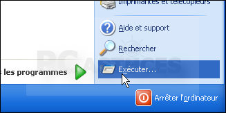

1) Cliquez sur le bouton Démarrer puis sur Exécuter (XP).
2) Saisissez la commande services.msc puis pressez la touche Entrée.
