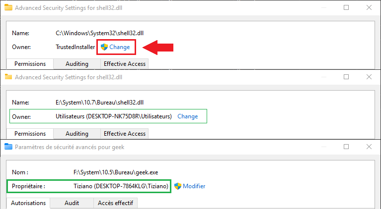

Propriétaire "Utilisateurs" vs "Nom d'utilisateur"
Je n'avais pas demandé d'explication au sujet des règles "Oui / Non /ou Jamais" (que je n'ai par ailleurs pas aperçu, peut-être s'agit-il des cases "Autoriser /Refuser").
Ma question concerne simplement le nom du propriétaire à modifier (pour y attribuer la totalité des droits).
J'ai conscience que le terme "Utilisateurs" signifie un groupe englobant n'importe quel compte.
Or, y a-t-il un avantage pour l'administrateur d'utiliser l'un ou l'autre ?

On est passé de supprimer un dossier (demande de mpov) à intérêt de se servir des groupes vs utilisateurs pour changer la propriété des éléments ( ta demande)
Pour le oui/non/jamais tu as compris qu'il s'agit en fait lecture/écriture /exécuter des systèmes linux le jamais se définit, sous windows, avec les policies (on s'en sert en entreprise pour fiabiliser les configurations et l'active directory ...c'est hors sujet ici )
J'aurai pu faire une scission de message, mais, comme tu me fais remarquer cela reste à la limite du sujet donc je te réponds ici ... :wink: :wink:
Quand tu fais un transfert de propriété il est plus judicieux, si tu es ADMIN de ta machine, de transférer les droits 777 au groupe administrateurs en lieu et place du compte système propriétaire (sans modifier pour autant les droits des comptes système).
Ce conseil sert si par exemple tu veux rétrograder un utilisateur, il suffit simplement de le sortir d'administrateurs
Un droit nominatif laisse la possibilité d'avoir des comptes utilisateurs avec des privilèges élevés que tu ne peux ensuite identifier que par une revue individuelle de chaque compte .... c'est une grosse faille de sécurité.
Pour Windows, il est recommandé d'avoir deux comptes , un compte d'usage avec des droits utilisateurs et un compte de service avec les droits administrateurs ... on peut ainsi passer de l'un à l'autre en fonction des besoins...
C'est la même logique lorsque, sous Linux, on utilise la commande sudo pour une élévation temporaire des droits individuels ...
J'espère avoir été clair sur l'intérêt de travailler avec les groupes vs les utilisateurs ...

Je trouve que les précisions et précautions que tu apportes ici ont beaucoup de valeur.
Merci beaucoup Pierre. Cette solution, assez "répandue" sur le web, mérite bien ces éclaircissements.
  • Dans le cas présent si je comprends bien, il est préférable d'attribuer les droits directement à l'administrateur.
    (Propriétaire : Comparaison : image 3/3)
