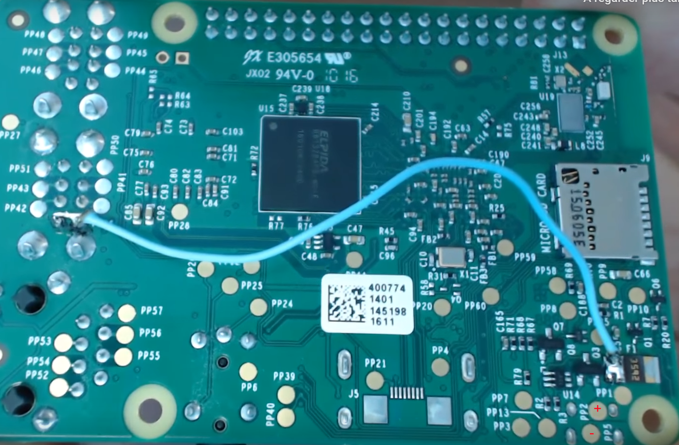

Pour commencer regarder cette vidéo :
J'ai pratiqué l'opération sur mon raspi modèle 2B+ du coup j'ai supprimé le hub usb auto alimenté . Pas de problème particulier tout fonctionne. J'ai donc ce modèle qui commence à dater mais qui fonctionne très bien le système est sur un hdd de 2To la carte micro sd sert pour le boot uniquement.
La vidéo est suffisamment explicite pour ajouter d'autres infos, je me permet juste de mettre quelques conseils pratiques.
  • - éviter de trop balader ses doigts sur le circuit pour éviter de détruire des composants.
  • - bien entendu il est impératif de savoir souder...
  • - utiliser un fer a souder relié à la terre (impératif, si le fer a des fuites de courant ça ne pardonne pas).
  • - impératif d'avoir un multimètre pour tester et voir d'éventuels courts circuits.
    Ce post est donné a titre indicatif, je ne pourrais être tenu pour responsable en cas de cata ...
N’hésitez pas à poser des questions si besoin.
Un petit ajout :
On peut aussi alimenter le raspberry sans passer par la prise usb les entrées plus et moins sont repérées sur la photo .
J'ai également soudé deux fils en prévision d'une alimentation extérieure genre alim pc par exemple.
