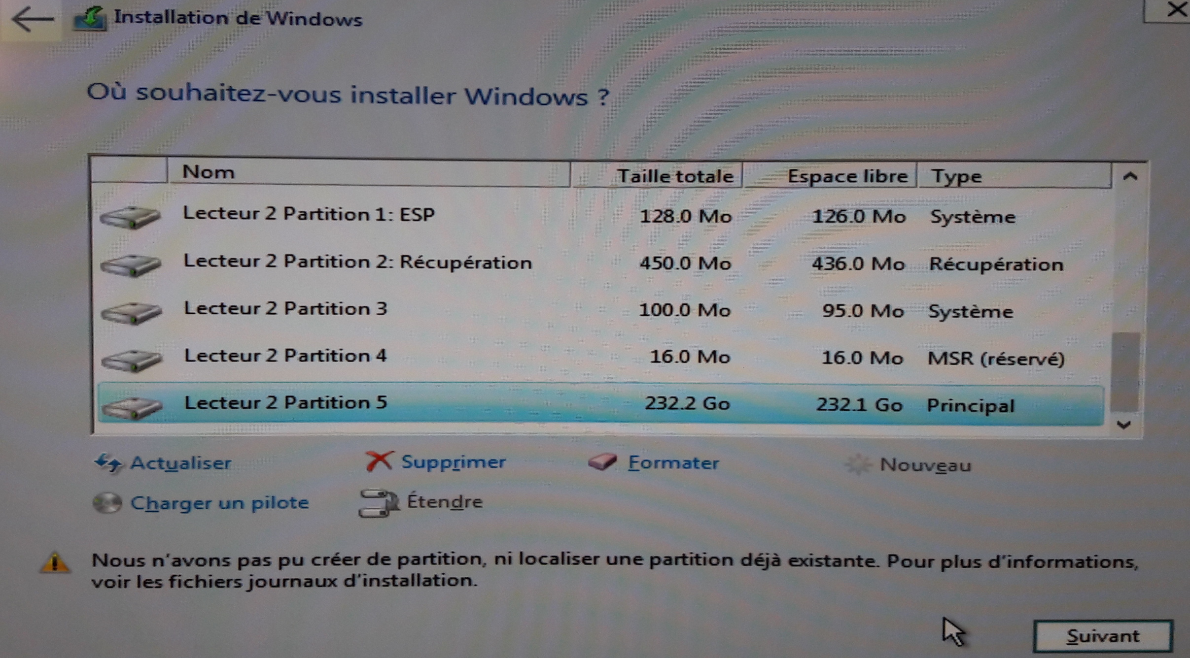

L’installation est faite depuis une clé USB créée avec Rufus-3.1
Le SSD est de 250Go les partitions ont été créées par l'installateur comme suit :
https://www.team-aaz.com/up-pics/images/1553163325.jpg

Re: L'installation d'Arium bloque
C'est bien là que ça merdouille selon moi.
C'est quoi ces partitions Systèmes de 128Mo ???
A ta place je fusionnerai tout ça et je formaterais un bon coup...
Les partitions ont été créées par l'installateur sur un disque vide dénué de partition.
Fusionner quelles partitions ?
Puis formater en ntfs ?
Je ne peux pas utiliser "diskpart", Windows n'est pas installé.
J'ai pour la 2e fois utilisé Disks-MiniTool Partition Wizard Free de l'installateur et effacé toutes les partitions du SSD.
Quitté l'installateur, éteint le PC, puis relancé l'installation.
Et tout s'est déroulé sans problème.
Bizarre, j’avais déjà procédé de cette manière sans succès. N'aurais-je pas quitté le programme d'installation dans les formes ?
Tout va bien, encore merci pour votre aide.
