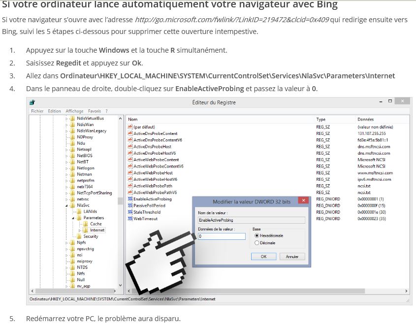

Salut,il y a plus simple a faire : http://www.team-aaz.com/forum/windows-1 ... 12116.html bye.
