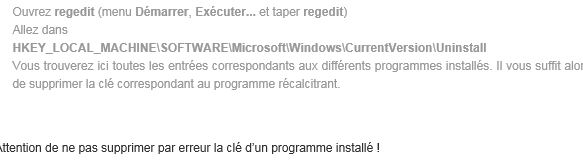

une petite astuce très pratique^^ souvent après désinstallation d'un programme dans programmes et fonctionnalités sur windaub 7 certains sont récalcitrants et s'affichent toujours dans les programmes installés même dans démarrer :@
solution soit vous utilisez Revo uninstaller ( le gratuit) fait amplement l'affaire ou les mains pleins de cambouis on tripote le registre
avec cette clé ;) >>
je précise: attention de ne pas supprimer parerreur la clé d'un programme installé! LOL
