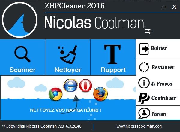

- Télécharge ZHPCleaner de Nicolas Coolman sur ton bureau en ouvrant cette page ZHPCleaner et en cliquant sur le gros bouton bleu
- Clic droit exécuter en tant que Administrateur
- Accepte le CLUF
- Clique sur Scanner
- Désactive ton antivirus si demandé
- Quand l'analyse est terminée, clique sur Nettoyer
Héberge le rapport
Redémarre le pc et dans la foulée fait un zhpdiag
Donc j’attends deux rapports le zhpcleaner et le zhpdiag
