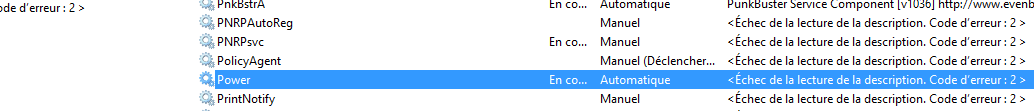

ya pas alimentation , j'ai power a la place ??????
ils sont bizarre les noms de services !!!!!
sinon power est demarrer en automatique et en cours d'execution
