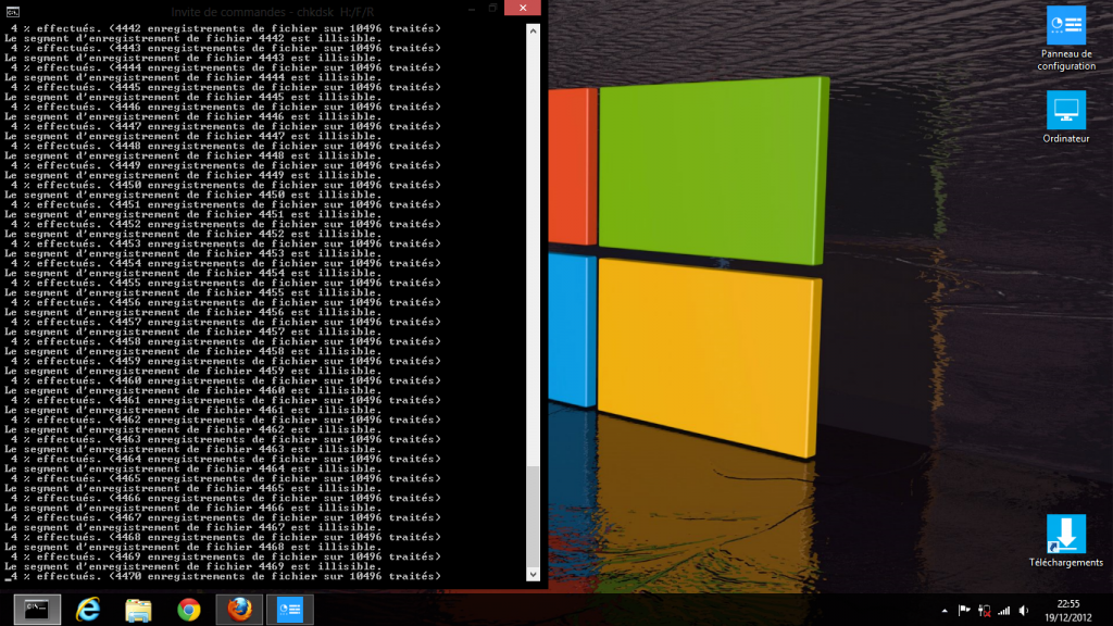

Ma sœur avec un disque dur passer en RAW donc j'ai fais la manip chkdsk, et ça fais 4 jours qu'il est en cours et il est a 4%, donc c'est très long, et ça fais malheureusement la 3 fois que je recommence! Car des personnes de mon entourage sans vouloir critiquer lol et qui n'y connaissent rien m’ont tout fermer deux fois de suite!
Bref le soucis c'est pas ça, j'ai recommencer sur mon pc portable comme ça tranquille.

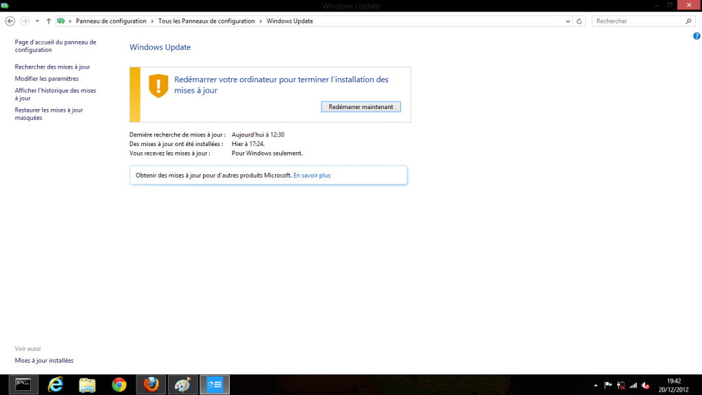

Donc pour info, je suis sous Windows 8, et il a télécharger une mise a jour, et il me dis que mon pc redémarrera automatique dans deux jours si je ne le fais pas, seulement si il fais ça, je encore bon a tout recommencer et la ça serait la goute qui fais déborder le vase!
Alors voila, je voulais savoir, si il étais possible de l’empêcher de redémarrer! :?:

Ce log donne une impression de rapidité.

Bonsoir
Il existe une option dans la gestion des modèles d'administration, cela devrait bloquer le redémarrage suite aux mises a jour, a tester ?
Avec l'outil de recherche de Windows 8, inscrire : gpedit.msc
Clic sur :
Ensuite :
3 options, tester celle notée en 1 en premier, en faisant un double clic dessus et ensuite choisir Activer :
*Ne pas oublier ensuite de repasser cette option par défaut.

Ahh merci Sliden, té un pro! Et tu m'a sauvé!!
Impeccable plus de message comme quoi il va redémarrer dans 1 jour maintenant :)
