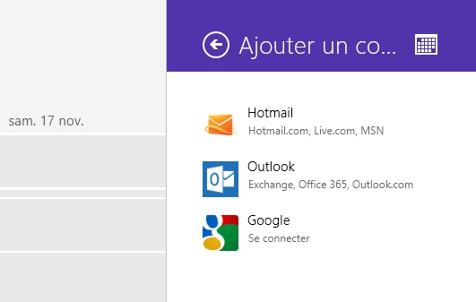

en fait tu ne peux pas ^^ l'appli Calendrier ne gère visiblement que les comptes suivants:
En revanche, tu peux bidouiller pour faire ce que tu veux...
-> Je n'ai pas testé cette façon de faire, elle reste de la théorie donc.

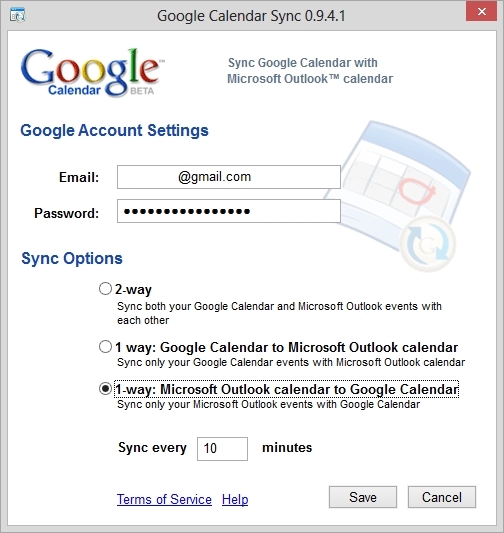

Si tu as tout sur un seul calendrier Outlook et que tu disposes d'un compte Google ^^
attention, pense à sauvegarder ton (ou tes) calendrier avant!
tu peux suivre ce tuto: http://support.google.com/calendar/bin/ ... swer=98563" onclick="window.open(this.href);return false;
tu choisis de synchroniser de MS Outlook vers google, le 3e choix:
et dans ton appli Calendrier Modern UI tu ajoutes ton compte Google ^^
à noter que le délai entre chaque synchronisation est de 10 minutes minimum

Malheureusement grâce a ton lien je viens de me rendre compte que je ne pourrais rien faire...
En effet je suis sous Windows 8 pro 64 bits et Outlouk 2013 64 bits...Donc l'outil de google n'est pas compatible.

Salut,
je viens de tester dans le sens Google Agenda -> Outlook et sa fonctionne..
Win 8 pro (64) - Outlook 2013 (64)
Mais je ne peux pas tester dans le sens Outlook vers google..
Cdlt;
