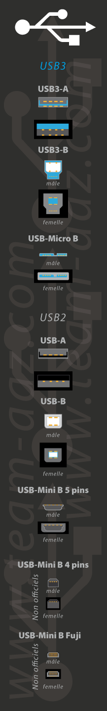

Reconnaitre un connecteur USB.
L’USB «Universal Serial Bus» qui est arrivé sur nos machines en 1990, fait partie intégrante des systèmes informatiques et vidéos
(appareils photo, caméras, routeurs, clé, Hdd externes, TV, lecteurs DVD, …)
Nous sommes passés depuis peu à l’USB 3 et avec lui de nouveau type de connexions sont apparus sur nos périphériques.
Il n’est pas toujours simple de savoir à quelle fiche on a affaire.
Au départ, l’USB Implementers Forum a défini 2 types de connecteurs « A et B » depuis l’USB 1, la gamme c’est étoffée.
Ce petit tutorial vous aidera à reconnaitre ceux-ci, ce qui peut être utile pour commander.
1.
USB type A [mâle] (USB 1, 2, 3)
C’est le connecteur classique mâle.
Couleur du plastique intérieur blanc ou noir pour l’USB 2 (USB1 étant obsolète à l’heure actuelle !) [ci-dessous]
Couleur du plastique intérieur bleu pour l’USB 3 (USB superSpeed) [ci-dessous]
Attention :
malgré la compatibilité de connexion avec l’USB 2, pour de l’USB 3 réel, il faut un port USB3 sur la machine (bleu),
les allonges ainsi que chaque connectique USB3 doivent comporter un plastique bleu dans le connecteur (voir illustration).
2.
USB 3 Micro B [mâle]
Connecteur que l’on retrouve de plus en plus sur des HDD externes USB3
3.
USB type B [mâle]
C’est le connecteur que l’on trouve en général sur les imprimantes et autre périphériques de taille conséquente.
4.
Micro USB type A [mâle] (plastique intérieur blanc)
C’est le connecteur qui est utilisé le plus souvent sur les PDA, MP3, GPS, téléphones, …
5.
Micro USB type B [mâle] (plastique intérieur noir)
Légèrement plus large que le Micro USB A, il supporte des taux de transfère de 480 Mbps.
6.
USB mini-B 5 pins [mâle] (plastique intérieur noir)
Comme le Micro USB, le Mini USB se retrouve sur des mini périphérique (PDA, MP3, GPS, téléphones, …)
7.
USB mini-B 4 pins [mâle] (plastique intérieur noir)
Connecteur non officiel
8.
USB mini B Fuji [mâle] (plastique intérieur noir)
Connecteur non officiel développé par le fabricant Fuji

Il y a aussi des USB 2.0 Jaune.
Cela, ils permettent de recharger un appareil via l'USB sans que l'ordinateur ne soit allumé.
En gros, l'USB Jaune est une batterie ... qui puise votre batterie :D
