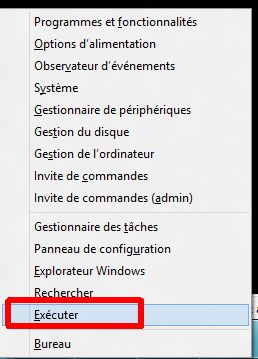

2) Si la réponse est oui alors cliquez sur les touches "Win" + "X" pour faire apparaitre le menu et cliquez sur "exécuter"

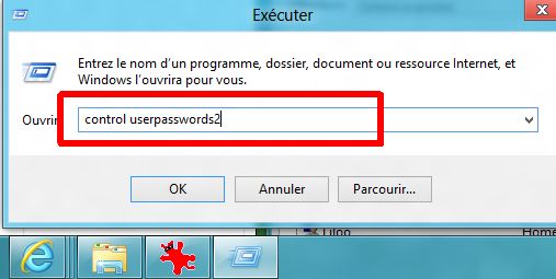

3) Saisissez "control userpasswords2"
4) Décochez la case et le tour est joué ;)
