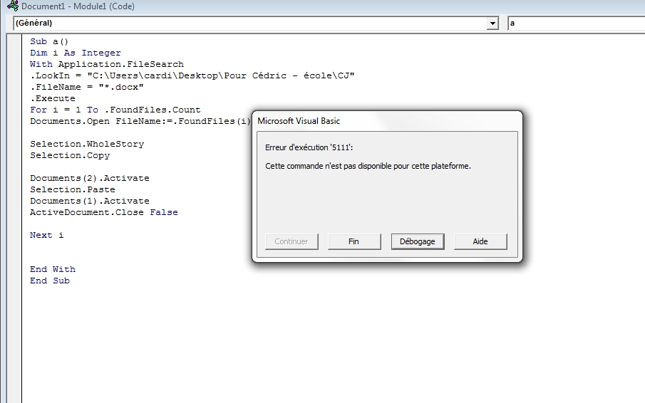

Bon pal, tu m'as fait culpabiliser de te faire attendre,
J'ai tenté à la maison avec Word 2010 :
Je ne sais pas quelle version a mon pote mais je crois que c'est la même^^
Vais voir si je trouve le problème ;)

T"as pas lu tout le post lol, il y avait ça en dessous :
J'ai testé ça sous office 2007 ça fonctionne, par contre celui du dessus non, il faut changer le nom du répertoire où se trouvent tes fichiers et éventuellement l'extension si tu es en docx
