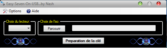

"Easy seven on USB" est un utilitaire pour mettre votre fichier ISO de seven sur clé usb
pour booter dessus et effectuer votre nouvelle installation
Peut egalement servir pour toute iso possedant un bootmgr (Ghost , Vista , Live Seven , BootsuiteDisk , msdart , etc...)
pas compatible avec autre iso que celle possedant un bootmgr , par la suite une option pour les iso syslinux sera presente(ubcd,gparted etc.......
framework 4 indispensable pour le bon fonctionnement de l'utilitaire

Descriptif complet et tuto ici :
Avant la manip , pour etre sur que celle ci soit bootable , cliquer sur "re-initialiser la clé" dans option :
puis :

pour infos :
c'est assez simple en fait , l'utilitaire copie dans un dossier créé dans :"C:\Users\Administrateur\AppData\Local\SEUSB" :
bootsect.exe
7zip et sa dll
et un bat comprenant les commandes pour la re initialisation
en cliquant sur "preparer la clé" il cré un bat qui contient la commande pour formater celle ci
puis une commande shell est lancé pour lancé le bat..le formatage commence...
ensuite une autre commande shell est lancé pour se servir de 7zip et dezipper l'iso sur la clé
et enfin , une derniere (bootsect.exe /nt60) pour creer le secteur d'amorcage...
a lancer en administrateur...
c'est tout ....apres le reste du code est pour le design (progressbar , verif du framemwork etc...) , meme pas de virus :P
