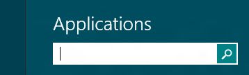

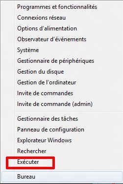

Pour y accéder vous avez deux façons :
- Tapez "WIN + X"
- Tapez "WIN + Q"
Centre de synchronisation : dans Exécuter taper mobsync puis OK.
Accessible par le menu démarrer Metro de Windows 8, pressez Win+Q pour ouvrir le champ de la recherche ou run pour exécuter, ou Panneau de configuration > Plus d'options > Affichage classique > Centre de synchronisation.

Sauvegarde et restauration des mots de passe des utilisateurs : dans Exécuter taper credwiz puis OK.
Accessible par le menu démarrer Metro de Windows 8, pressez Win+Q pour ouvrir le champ de la recherche et tapez run pour avoir le menu exécuter.
Services des composants Windows 8 : dans Exécuter taper dcomcnfg ou comexp puis OK, ou C[/b]:\WINDOWS\System32\service.exe ouvrir avec la commande.
Sources de données (ODBC) : dans Exécuter taper %SystemRoot%\system32\odbcad32.exe puis OK.
Accessible par le menu démarrer Metro de Windows 8, pressez Win+Q pour ouvrir le champ de la recherche et tapez run pour avoir le menu exécuter, ou Panneau de configuration > Plus d'options > Système et Sécurité > Outils d’administration > Sources de données (ODBC).
Services Windows 8 : dans Exécuter taper services.msc puis OK.
Accessible par le menu démarrer Metro de Windows 8, pressez Win+Q pour ouvrir le champ de la recherche et tapez run pour avoir le menu exécuter, ou Panneau de configuration > Plus d'options > Système et Sécurité > Outils d’administration > Services.
Table des caractères : dans Exécuter taper charmap puis OK, ou C:\ProgramData\Microsoft\Windows\ Menu Démarrer\Programmes\Accessories\Outils système\Table des caractères.
Tablet PC : (ouvre les paramètres pour) dans Exécuter taper tabletpc.cpl puis OK.
Utilisateurs et groupes locaux : dans Exécuter taper lusrmgr.msc puis OK.
Version Windows : dans Exécuter taper winver puis OK.
Voisinage immédiat : (ouvre le) dans Exécuter taper collab.cpl puis OK (si le service est activé).
Windows Management Infrastructure : dans Exécuter taper wmimgmt.msc puis OK.
Accessible par le menu démarrer Metro de Windows 8, pressez Win+Q pour ouvrir le champ de la recherche ou run pour exécuter.
