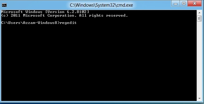

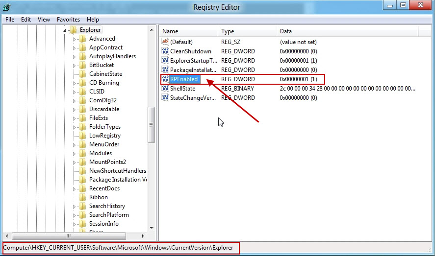

A partir de l'interface Metro, tapez cmd, vous allez voir Windows commence la recherche pour cmd Image Cliquez sur cmd l'invite de commandes est ouvert, tapez regedit pour lancer l'éditeur du Registre Image Allez à HKEY_CURRENT_USER\Software\Microsoft\Windows\CurrentVersion\Explorer
Double-cliquez sur RPEnabled
Image Changez la valeur de 1 à 2 Image Fermez l'éditeur du Registre, Vous allez voir le menu démarrer classique, et au démarrage du Windows 8, l'interface Metro est désactivée. Image Pour revenir à l'interface Metro et le menu démarrer du Windows 8, changez la valeur de RPEnabled de 2 à 1 reste a savoir si cela vas fonctionner avec la version béta
