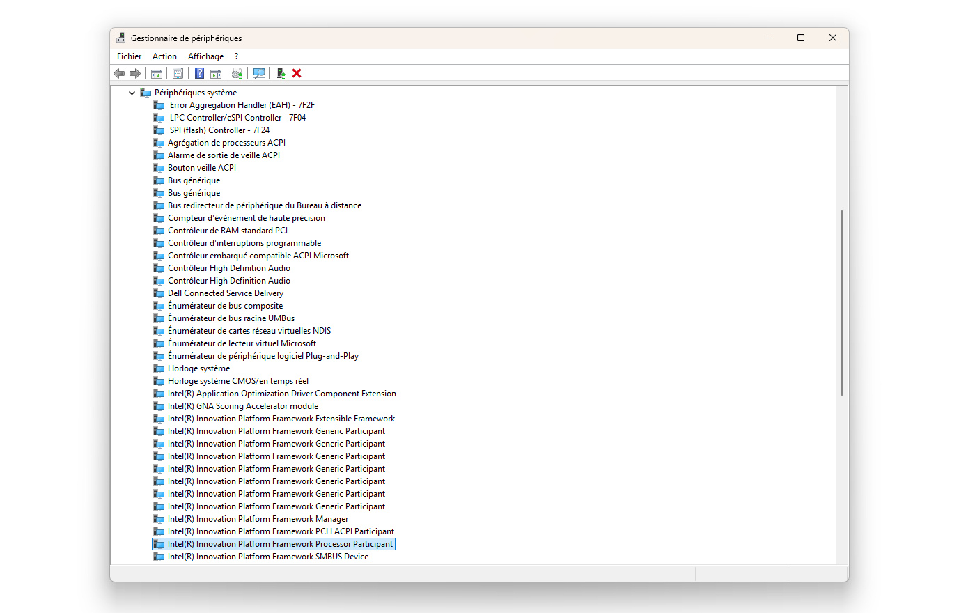

Selon Microsoft, il existe une incompatibilité entre un pilote Intel et la nouvelle interface Windows USB-C Connection Manager. C'est Dell qui a alerté Microsoft après avoir repéré l'anomalie durant ses tests internes.
Le pilote mis en cause est Intel Innovation Platform Framework (IPF) Processor Participant. Il gère l'alimentation et la performance thermique du processeur. Sur les ordinateurs affectés, un point d'exclamation jaune apparaît à côté de ce pilote dans le Gestionnaire de périphériques, pour signaler un dysfonctionnement.

Image Dans le doute, mieux vaut aller faire un tour du côté du Gestionnaire de périphériques de Windows pour voir si un point d'exclamation jaune ne traîne pas. Si besoin, la mise à jour KB5101650 peut être désinstallée depuis les paramètres de Windows Update et l'historique des mises à jour.
