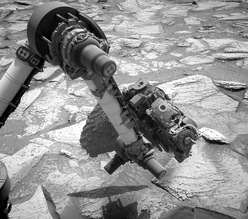

L'incident s'est produit le 25 avril 2026 lors d'une procédure de forage de routine. La roche baptisée Atacama, d'environ 45 cm de diamètre et pesant près de 13 kg, s'est avérée plus fragile ou différemment constituée que prévu.
Lorsque Curiosity a rétracté son bras robotique après le prélèvement, la roche s'est soulevée avec lui, suspendue au manchon fixe qui entoure la mèche rotative.
La géologie martienne est pleine de surprises, et cet événement en est une illustration. Les propriétés d'une roche, comme ses microfissures ou la cohésion entre ses couches, ne peuvent être déterminées qu'au contact direct.
Image Comment le problème a-t-il été résolu ?
La première tentative, consistant à simplement faire vibrer la foreuse pour secouer la roche, a échoué. Une seconde tentative le 29 avril, en réorientant le bras et en appliquant de nouvelles vibrations, n'a permis que de faire tomber un peu de sable, mais la roche Atacama est restée fermement attachée.
Le succès est finalement arrivé le 1er mai. L'équipe a adopté une approche combinée : ils ont incliné davantage la foreuse, puis ont actionné simultanément la rotation, les vibrations et la rotation de la mèche.
Si les ingénieurs avaient prévu de répéter l'opération plusieurs fois, la roche s'est détachée dès le premier essai, se fracturant en heurtant le sol martien.
