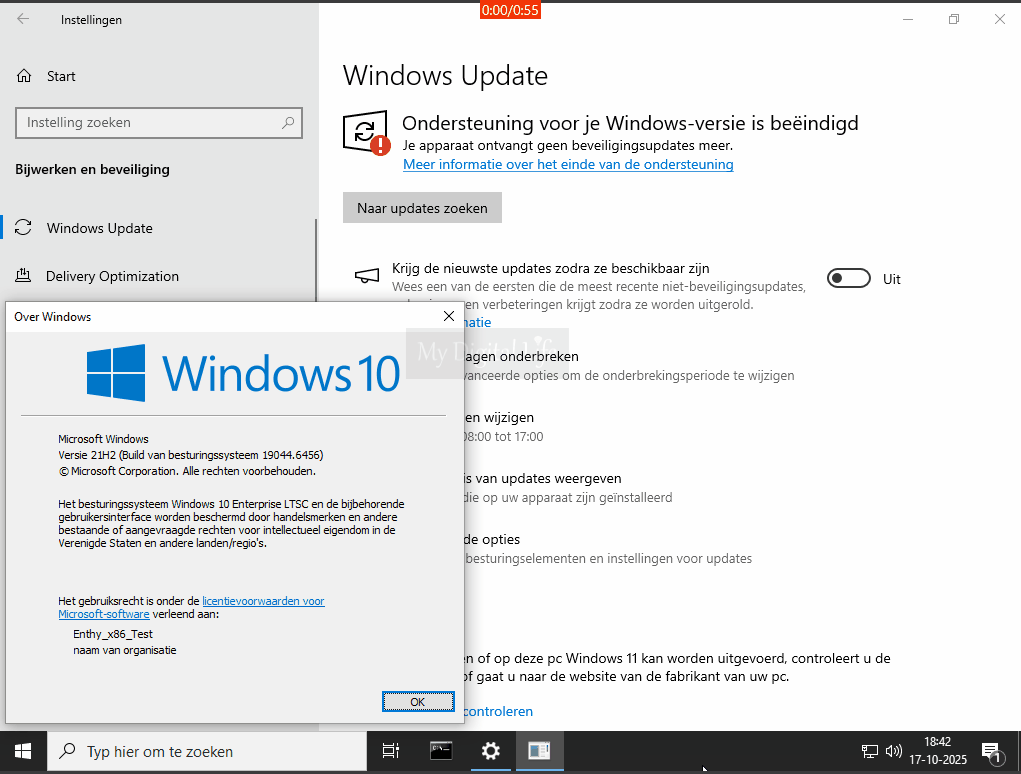

probleme réglé avec ca :
ouvrir l'invite de commandes en mode admin et taper les 2 ensemble, enter et reboot et relancer Wu et le message disparait...
reg delete "HKLM\SOFTWARE\Policies\Microsoft\Windows\DataCollection" /v DisableOneSettingsDownloads /f
reg add "HKLM\SYSTEM\CurrentControlSet\Services\NlaSvc\Parameters\Internet" /v EnableActiveProbing /t REG_DWORD /d 1 /f
Spoiler : :
If the DiagTrack service is disabled, you may need to enable it before checking for updates.
To do so, open Command Prompt as Administrator and run the following commands:
Code:
sc.exe config Diagtrack start= auto
net start Diagtrack
After enabling the service, run “Check for updates” again. The end-of-support message should no longer appear on Windows 10 LTSC 2021.

Merci mais cela ne fonctionne pas pour moi.
Windows.10.Entreprise.LTSC.2021.

Comme Pat653, Merci mais cela ne fonctionne pas pour moi non plus (pourtant scrupuleusement fait en mode administrateur).

Open Command Prompt as Administrator and enter the following commands:
Code:
Restart the system, run “Check for updates” again. The end-of-support message should no longer appear.

Ou alors..
or scheduled task:
Code:
SCHTASKS /Run /I /TN "\Microsoft\Windows\Flighting\OneSettings\RefreshCache"
thanks to asdcorp for confirming

Mon cher rayman95, le mystère du monstre de Loch Ness s'épaissit, car aucune des deux solutions supplémentaires n'a fonctionné sur mon W10 LTSC 2021. Toujours le message de fin de support, étrange tout de même cette affaire. Curieux de voir d'autres réactions si c'est pareil pour d'autres W10 LTSC 2021.
En tout cas, merci pour vos recherches et conseils.

comme pour @paletta, même version et ne fonctionne pas,
