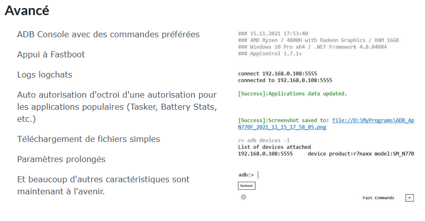

Caractéristiques:
Oubliez la ligne de commande.
Vous avez une liste complète avec toutes les applications installées et vous n'avez plus besoin de droits racines pour les gérer. Désinstaller, désactiver et installer des applications. Gérer les permissions et configurer l'appareil Android comme vous le souhaitez.
Magicien de Debloat
L'Astuce Debloat Wizard de l'AppB AppControl propose des recommandations d'applications indésirables qui peuvent être désactivées en toute sécurité. Cela peut aider à préparer le dispositif pour vos tâches et améliorer l'autonomie et les performances.

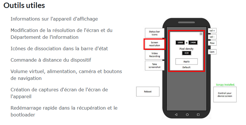

Plus de caractéristiques
Changez la résolution de l'écran, cachez les icônes gênantes dans la barre d'état, prenez des captures d'écran et contrôlez à distance votre appareil. Et si vous n'avez pas déjà oublié la ligne de commande, il y a une console pratique pour vous.
