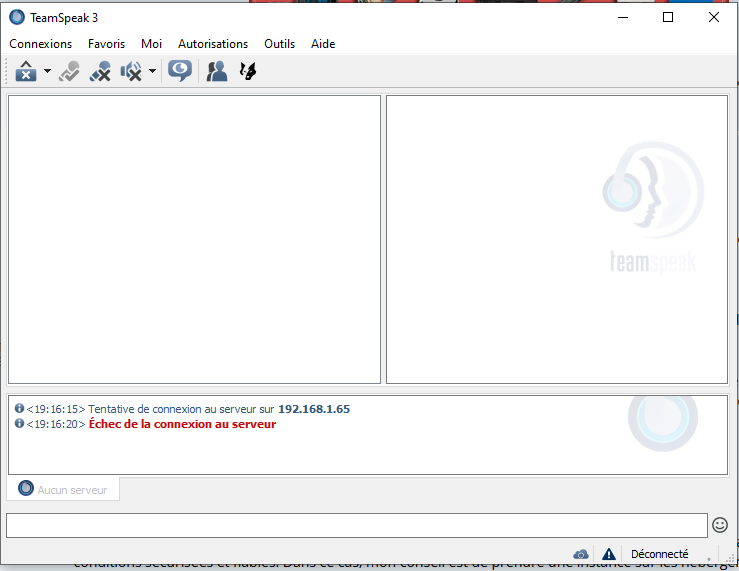

EDIT : Pour me connecter j'utilise ça
Et du coup arrivé dessus j'ai que ça
La tu ma parlé chinois, c'est pas que je veux pas, mais je lutte contre tes indications.
Possible qu'on passe en privé et tu me monte cela ou pas.
Je suis chez SFR.

Re: Serveur Teamspeak
L'erreur que tu as est liée au fait que....le serveur ne sait pas résoudre l'adresse Iocalhost (127.0.0.1). De plus celle ci n'est pas accessible de l'extérieur quoi que tu fasses => cela ne peut pas fonctionner tel quel .
Tu vas remplacer l'adresse localhost par l'adresse IP locale de ton PC
Pour la connaître tu lances Touche windows +R (cela correpond à la commande exécuter) et tu tapes dans la fenêtre la commande suivante Cmd.exe
Dans la fenêtre noire qui va s'afficher tu tapes IPCONFIG /ALL
Tu vas avoir en réponse l'affichage des paramètres réseaux de ton ordinateur. Tu recherches l'adresse IPV4 de l'ordinateur qui est sous la forme 192.168.x.x A ne pas confondre avec l'adresse du routeur (la box) qui a en général l'adresse 192.168.1.1 ou 192.168.1.254 cela dépend de la configurion de la box ...
Tu remplaces localhost par l'adresse IPv4 de l'ordinateur et tu refais un essai
Si tu ne trouves pas fait une copie d'écran de la réponse à la commande IPCONFIG /ALL et poste la ici .

J'ai toujours la même réponse d'une échec même avec l'adresse IPV4.

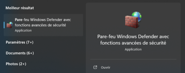

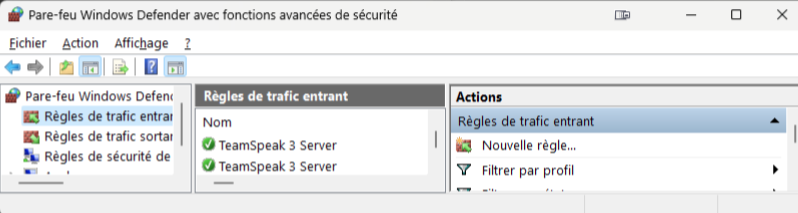

Merci pour le test avec l'adresse IP ... Cela ressemble à un filtrage au niveau du pare-feu local
Pour le test en local
As-tu vérifié dans le pare-feu Windows que les connexions entrantes étaient autorisées sur tous les ports et tous les protocoles pour TS serveur ?
Pour faire cette vérification, il faut , dans la zone de recherche de Windows taper pare-feu .
- Tu vérifies qu'il s'agit bien de pare-feu Windows defender avec fonction avancées de sécurité
- Tu cliques sur ouvrir pour lancer l'application
- Zone de gauche : tu vas dans l'item Règles de trafic entrant
- Zone centrale Règles de trafic entrant : tu recherches s'il y a deux règles intitulées TeamSpeak 3 server
- Si ces règles existent
- Tu sélectionnes la première règle. Ce sera à faire pour les deux règles (l'une pour UDP l'autre pour TCP)
- Zone de droite Action : tu cliques sur Propriétés
- Onglet Général : tu vérifies que la règle est activée ET que la connexion est autorisée
- Onglet Avancé : tu vérifies que la règle est valide pour le profil Privé*
* Cela sous-entend que ta connexion réseau est sous le mode privé (cela se vérifie dans le menu Démarrer /Paramètres/Réseau et Internet l'information se trouve alors dans la zone de droite en haut au dessous de l'icône). Si ce n'est pas le cas, il faudra également modifier la connexion réseau générale - Onglet Protocoles et ports : tu vérifies que c'est sur UDP ou TCP; Port local : Tous les ports; Port distant : Tous les ports
- Tu cliques sur annuler pour fermer la fenêtre des propriétés
- Si ces règles n' existent pas, il faudra les créer manuellement
Dans ce cas, il faudra me donner la localisation absolue (c:/xxx/xxxxxx/xxx/xxx.exe) du programme TS 3 server sur ton ordinateur
