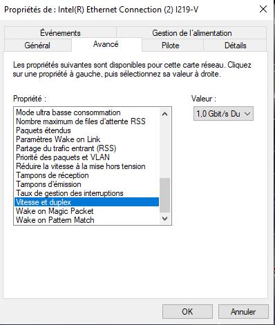

Dans les réglages de l'adaptateur es-tu bien sur 1Gbit ?

Oui, je suis effectivement en 1.0 gb/s en Duplex Intégral

La carte réseau est Ok et bien paramétrée à 1gb max...
