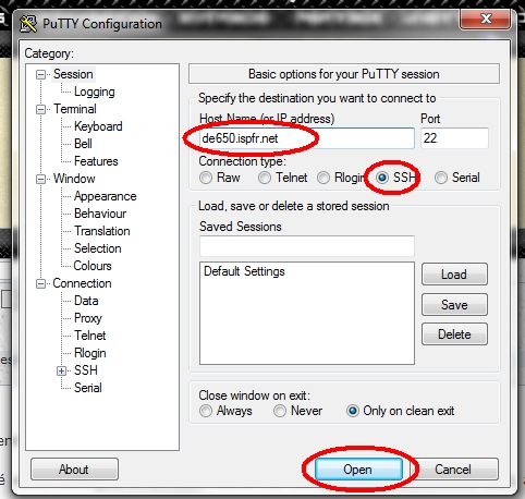

Pour vous connecter à votre Serveur il vous suffit alors de télécharger Putty, un petit logiciel de connexion gérant le SSH, telnet, Rlogin est bien d'autre...
Une fois le .exe téléchargé lancez le logiciel.
- Indiquez l'adresse de votre serveur dans la case "Host Name"
- Vérifiez que SSH est bien coché
- Cliquez sur Open
Vous arrivez sur votre console
Il ne vous reste plus qu'a indiqué votre login --> [Entrée] --> Votre passe --> [entrée]
Et vous voilà connecté à votre serveur en mode SSH, facile non ??
- Cliquez sur Open
