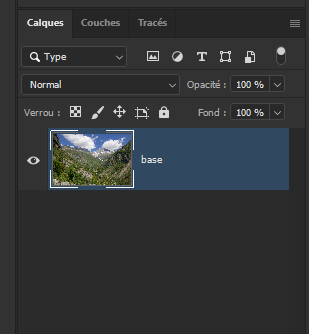

  • Ouvrir une image

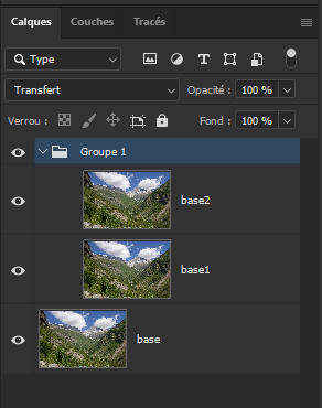

  • Pour y voir clair, nous allons renommer les calques
  • Par exemple le calque d'origine, le renommer en base

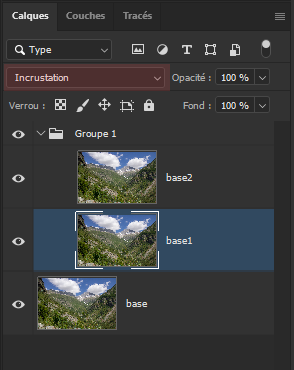

  • Dupliquer l'image deux fois, donc les deux calques renommés en base1 et base2
  • Avec les deux calques, créer un groupe, sélectionnez les deux calques, puis ctrl+G

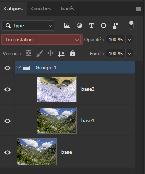

  • Dans le groupe, passer le calque du bas (base1) en mode Incrustation.

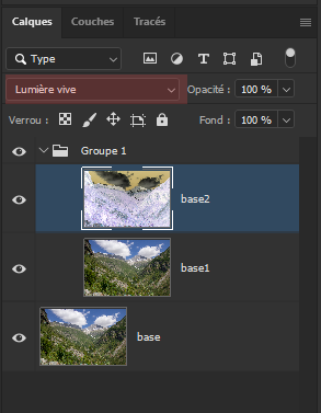

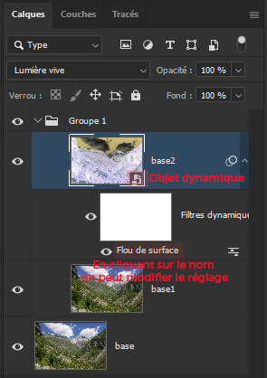

  • Sélectionner le calque du haut (base2) puis inverser ctrl+i, puis le passer en mode Lumière vive

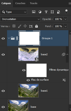

  • Sélectionner le groupe puis le passer en mode Incrustation
  • Revenir sur base2 et le passer en objet dynamique (ce qui permettra par la suite de revenir sur le réglage facilement).

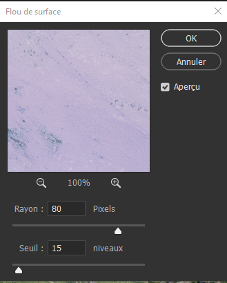

  • Sur le calque base2 appliquer : filtre -> flou de surface
    • Régler le seuil entre 12 et 15
    • Régler le rayon vers les 80 puis valider. En cochant et décochant Aperçu on peut voir la différence.PATIENTEZ ...Le temps du traitement qui peut etre long en fonction de votre machine
  • Pour terminer se positionner sur le groupe, créer un masque et peindre en noir avec le pinceau pour enlever l'effet sur les parties de l'image où on ne veut pas appliquer l'effet.
  • Ici j'ai peint sur le bleu pour annuler l'effet
