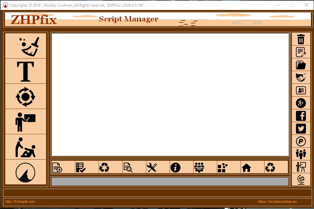

- Si tu n'as pas ZhpFix, télécharges le ICI
- Une fois fait installe le, tu auras un raccourcis sur ton bureau
Code : Tout sélectionner
Script Zhpfix
C:\ProgramData\KMSAutoS
EmptyPrefetch
EmptyClsid
- Lance ZHPFix à partir du raccourci sur ton Bureau (si tu es sous Windows Vista, Windows 7 ou Windows 8, fais le par un clic-droit --> Exécuter en tant qu'administrateur)
- A droite clique sur la deuxième icone en partant du haut (coller)
- Ensuite une fois que les lignes sont collées , à gauche clique sur le balais
- Il se peut que le programme te demande de redémarrer
- Copie/colle la totalité du rapport qui s'ouvre dans le bloc-notes à la fin du nettoyage et colle-le dans ta prochaine réponse
- Le rapport se trouve aussi sous C:\ZHP\ZHPFix[RX].txt
