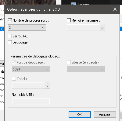

bonsoir, j'ai ce processeur (titre) , et dans gestionnaire des tâches j'ai remarqué que j'ai que 2 cœurs alors que dans la fiche c'est écrit 4 cœurs donc j'en ai 2 en moins , voilà mon petit soucis, si vous avez un truc pour moi.
j'ai déjà vérifier dans msconfig est j'ai le chois que de 2 cœurs max

mets aussi un screen de ton msconfig en ce qui concerne les coeurs

voilà,
la 1ere image j'ai trouver sur le site d'intel

Re: intel core 2 quad q9450
dans les options du boot il y a que 2 d'utilisés. décoche le nombre de processeurs
