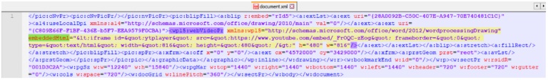

Il suffit pour cela de créer un document Word, puis d’y incorporer une vidéo grâce à la fonctionnalité « Vidéo en ligne » présente dans l’onglet « Insérer ». Après avoir sauvegardé ce document Word avec sa vidéo en ligne intégrée sous le format .docx, il faut ensuite le décompressé et éditer le fichier XML nommé document.xml qu’il contient dans le répertoire word.
En effet, les fichiers portant l’extension .docx ne sont en fait qu’un paquet ou une archive regroupant différents fichiers. Si vous décompressez un fichier .docx en modifiant, par exemple, l’extension .docx en .zip puis en décompressant l’archive résultante, vous remarquerez qu’il y a plusieurs fichiers et répertoires à l’intérieur.
Il vous faudra alors remplacer le lien vidéo par un « crafted payload » qui lance le gestionnaire de téléchargements du navigateur Internet Explorer avec le fichier d’exécution de code intégré. Pour cela, cherchez simplement dans le fichier .xml le paramètre embeddedHtml (sous WebVideoPr) qui contient le code iframe YouTube et remplacez le code iframe original par n’importe quel code html/JavaScript qui sera exécuté par Internet Explorer.
Sauvegardez en fin les modifications dans le fichier document.xml, mettez à jour le paquet .docx avec le XML modifié et ouvrez le document. Une fois exécuté, ce code utilisera la méthode « msSaveOrOrOpenBlob » pour déclencher le téléchargement de l’exécutable en ouvrant le gestionnaire de téléchargements d’Internet Explorer avec l’option pour exécuter ou enregistrer le fichier cible, mais ne déclenche pas l’affichage d’un message de sécurité indiquant que cela pourrait être dangereux, comme le fait habituellement Word quand il ouvre une macro.
