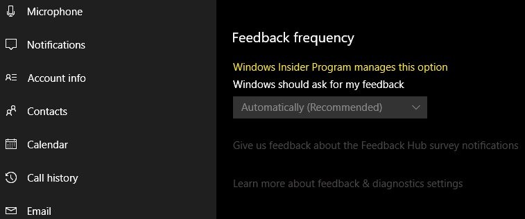

Annoncée depuis un moment, la dernière mise à jour de Windows 10 est lancée le 30 avril passé. Plusieurs utilisateurs l'ont déjà téléchargé et installé sur leur système d'exploitation. Et comme il est souvent le cas pour une nouveauté, le retour de l'expérience utilisateur est souvent attendu avec impatience. La dernière mise à jour de Windows nommée « Windows 10 April 2018 Update » n'a pas fait l'exception. Les utilisateurs ont remarqué après avoir fait cette mise à jour que le paramètre « Feedback frequency » ne peut pas être modifié.
La configuration « Diagnostics & feedback » permet à Microsoft d'être tenue informé de ce qui se passe entre votre ordinateur et vous. C'est un retour à Microsoft sur l'utilisation de son système d'exploitation. Lorsque vous utilisez Windows, il collecte des informations de diagnostic qui permettent de trouver et résoudre les problèmes dans le but d'améliorer les produits et services pour vous fournir une expérience personnalisée. Le paramètre « Feedback frequency » devrait permettre d'ajuster la fréquence à laquelle le retour d'information doit être fait. Malheureusement, lorsqu'on veut modifier ce paramètre, le système affiche que « Windows Insider Program » gère cette option. Cela ne peut donc pas être modifié manuellement. Pour accéder à ce paramètre, allez dans Start, puis sélectionnez Settings > Privacy > Diagnostics & feedback.
Heureusement, ce problème peut être résolu par une mise à jour supplémentaire.
Pour ce faire :
télécharger la mise à jour cumulative requise auprès de Microsoft ;
lancez une invite de commande en cliquant sur le bouton Démarrer, puis tapez cmd, avec le bouton droit de la souris, cliquez sur le raccourci invite de commande, puis sélectionnez l'option Exécuter en tant qu'administrateur et enfin cliquez sur Oui dans la boîte de dialogue UAC ;
tapez la commande suivante : dism/online/add-package/packagepath:[chemin d'accès au fichier téléchargé]\Windows10.0-KB4135051-x64_22fd6a942c7b686a5434bcc8dfc87f3379c99437.cab ;
appuyez sur Entrée et attendez que la mise à jour soit terminée.
Cela prend un certain temps, mais une fois que c'est fait, vous devriez constater que le problème est résolu lorsque vous redémarrez Windows.
