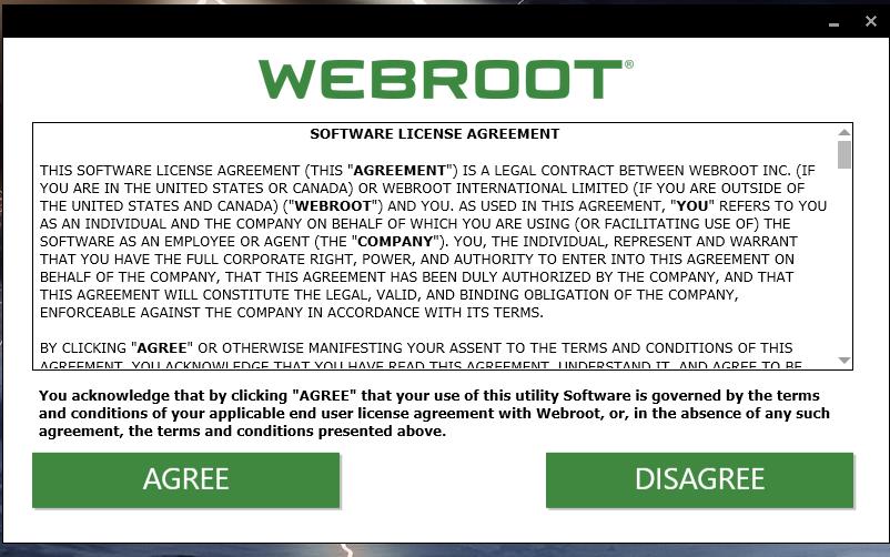

  • Télécharge WebRootDebug sur ton bureau
  • Clic droit exécuter en tant qu'administrateur
  • Accepter (AGREE)

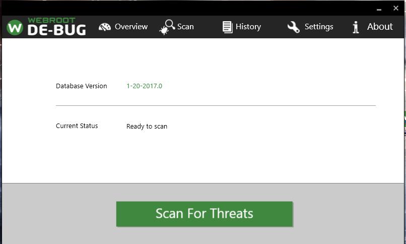

  • Cliquer sur scan
  • Cliquer sur Remove
  • Cliquez sur OK, le pc va redémarrer, une fois redémarré un bloc note sera ouvert tout seul, colle / copie le rapport dans ta réponse

pas de soucis des capture de quoi tu veut
faut-il coche quelque choses https://up2sha.re/file?f=nJWyroVU" onclick="window.open(this.href);return false;

scan fini https://up2sha.re/file?f=umnkwlup" onclick="window.open(this.href);return false;

Tu peux cliquer sur Remove
Dans l'autre capture d'écran tu peux faire un Reset de Firefox Tu coches Firefox et éventuellement les préférences et tu cliques sur Reset

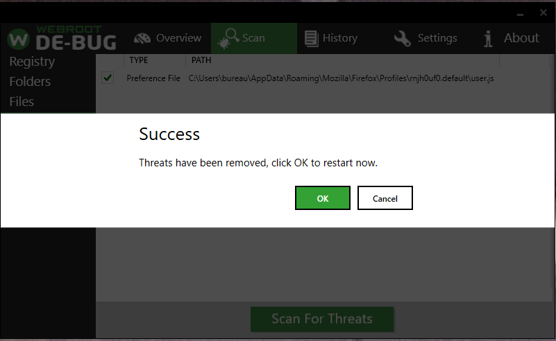

Alors j'ai clique sur Remove, patiente un petit peu ce message apparait
https://up2sha.re/file?f=UJO7lgYU" onclick="window.open(this.href);return false;
Cliquez sur OK, le pc redémarrer, une fois redémarrer un bloc note sera ouvert tout seul, enregistre le et heberger le ;)
https://up2sha.re/file?f=YaCg7FEl" onclick="window.open(this.href);return false;
Désole pal j’essaye de t'avance dans le tuto et de prendre un maximum de chose.
