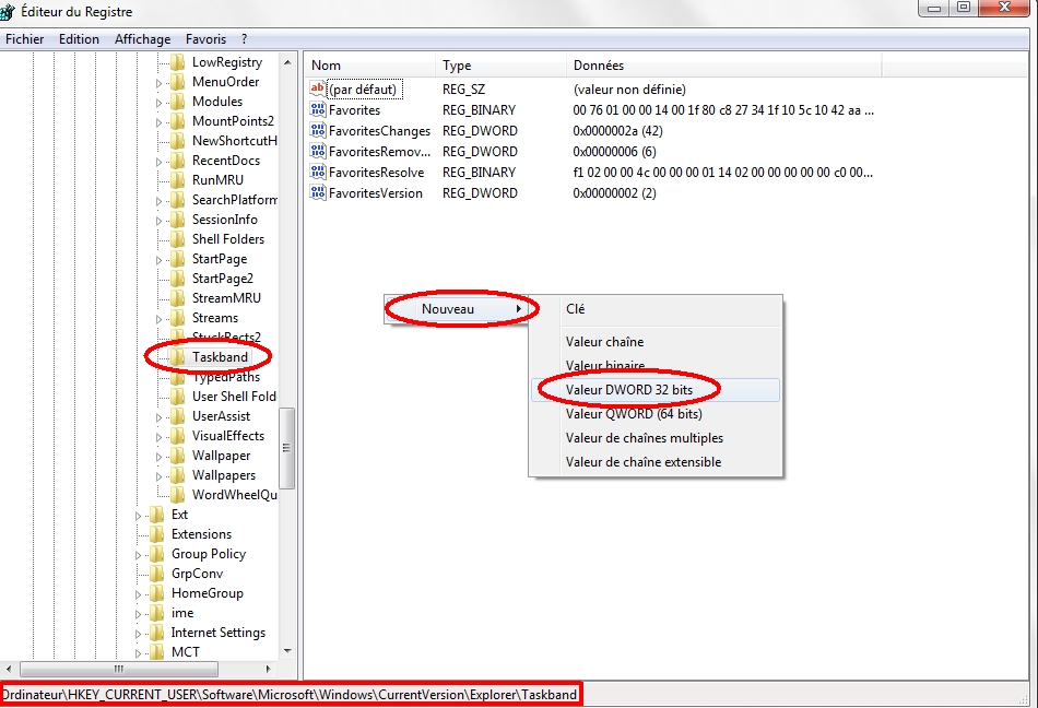

1) Démarrer --> regedit et validez par Entrée.
2) Dans l'éditeur du Registre, trouvez la clé
Code : Tout sélectionner
HKEY_CURRENT_USER, Software, Microsoft, Windows, CurrentVersion, Explorer, Taskband.
3) Clic droit --> Nouveau --> Valeur DWORD 32 bits.

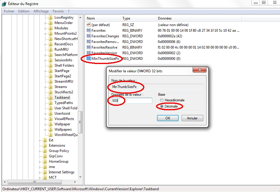

4) Nommez la nouvelle valeur MinThumbSizePx et double cliquez dessus.
5) Base Décimale et choisissez alors la taille des miniatures en pixel : 500 par exemple --> Validez par OK.
[/size]
Au prochain reboot les miniatures seront plus grandes, n'hésitez pas à trouver la taille qui vous convient ! :clap: :clap:
