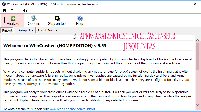

  • Télécharge WhoCrashed
  • Double-clique sur whocrashedSetup.exe (Clique droit -> "lancer en tant qu'administrateur" si vous êtes sous Vista ou Windows 7).
  • S'il te propose de télécharger un module manquant, accepte.
    Sur ton bureau tu dois trouver l'icône WhoCrashed
  • Clique droit -> "lancer en tant qu'administrateur" si tu es sous Vista ou Windows 7
  • Clique sur le boutonAnalyze.
  • Copie-colle dans ta prochaine réponse ce qu'il y a sous les rubriques Analyze et Conclusion Bien descendre l'ascenseur jusqu'en bas.
