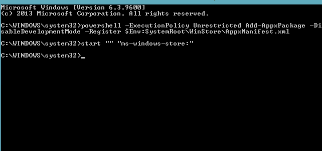

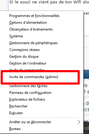

Si le souci ne vient pas de ton Wifi alors essaie ça :
1) Windows + X et "Invite de commande admin"
2) Puis lance ces deux commandes :
powershell -ExecutionPolicy Unrestricted Add-AppxPackage -DisableDevelopmentMode -Register $Env:SystemRoot\WinStore\AppxManifest.xml
start "" "ms-windows-store:"
Et teste à nouveau ;-)
