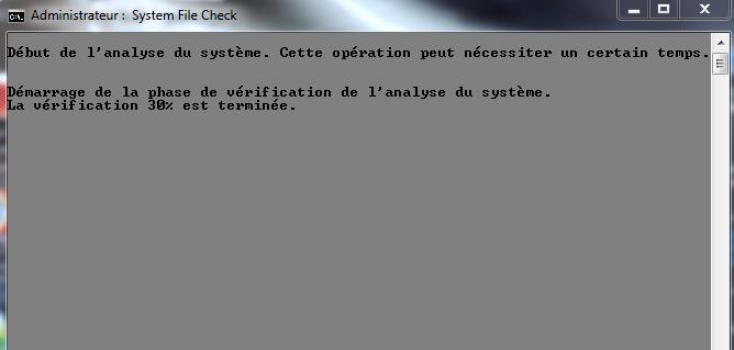

On va vérifier les fichiers système
Ouvre une invite de commande en tant que administrateur
Dans la fenêtre tape : sfc /scannow (attention à l'espace entre sfc et le slach.)
Sinon :

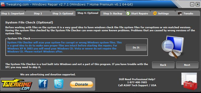

Télécharger Windows Repair (de Tweaking.com) sur votre bureau. Choisir le Serveur
Dézipper le fichier sur le bureau : on obtient un dossier
Ouvrir le dossier
clic droit sur Repair_Windows.exe -> Exécuter en tant qu'administrateur
Aller à l'onglet 4
Cliquer sur Do It et patienter
Une fois terminé, héberge le fichier : C:\Windows\Logs\CBS\CBS.log
Sinon :
