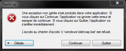

En lançant le web scrolling :
Puis j'ai pu indiquer une url, la capture c'est faite et en cliquant sur ajouter à l'accueil :
Consultez la fin de ce message pour plus de détails sur l'appel du débogage
juste-à-temps (JIT) à la place de cette boîte de dialogue.
************** Texte de l'exception **************
System.IO.FileNotFoundException: Fichier introuvable.
à Microsoft.VisualBasic.Interaction.Shell(String PathName, AppWinStyle Style, Boolean Wait, Int32 Timeout)
à Nashcapture.Form11.Button2_Click(Object sender, EventArgs e)
à System.Windows.Forms.Button.OnMouseUp(MouseEventArgs mevent)
à System.Windows.Forms.Control.WmMouseUp(Message& m, MouseButtons button, Int32 clicks)
à System.Windows.Forms.Control.WndProc(Message& m)
à System.Windows.Forms.ButtonBase.WndProc(Message& m)
à System.Windows.Forms.Button.WndProc(Message& m)
à System.Windows.Forms.NativeWindow.Callback(IntPtr hWnd, Int32 msg, IntPtr wparam, IntPtr lparam)
************** Assemblys chargés **************
mscorlib
Version de l'assembly : 4.0.0.0
Version Win32 : 4.0.30319.269 (RTMGDR.030319-2600)
CodeBase : file:///C:/Windows/Microsoft.NET/Framework64/v4.0.30319/mscorlib.dll
Nash-capture
Version de l'assembly : 1.0.4521.28930
Version Win32 : 1.0.4521.28930
CodeBase : file:///C:/Downloads/Nashcap.exe
Version de l'assembly : 10.0.0.0
Version Win32 : 10.0.30319.1 built by: RTMRel
CodeBase : file:///C:/Windows/Microsoft.Net/assembly/GAC_MSIL/Microsoft.VisualBasic/v4.0_10.0.0.0__b03f5f7f11d50a3a/Microsoft.VisualBasic.dll
System
Bon courage ;)

et la ?
attention compatible uniquement en x64 pour le moment , si test ok on mettra pour x86...

[quote="Nash"]et la ?
Tu utilises l'outil en ligne de commande de Nathan Moinziri ("WebShotcmd.exe") :
http://www.websitescreenshots.com/
C'est de la triche… et en plus tes images sont en noir et blanc.. :tmi: ::

oui noir et blanc fais chier faut je trouve pourkoi , en GUI ca marche bien :)
