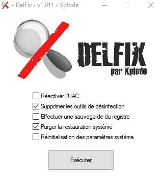

  • Télécharge DelFix (de Xplode ) sur ton bureau.
  • Exécute-le
  • Coche la case : "Supprimer les outils de désinfections"
  • Coche la case : "Purger la restauration système" /!\ Coche cette case si tu es certain que tout fonctionne normalement.
  • Clique sur "Exécuter"
  • Patiente...
  • Lorsque les procédures seront terminées, l'outil va se fermer et disparaître du bureau
  • Un rapport est sauvegardé dans le presse-papier (donc non "visible") : il te suffit de faire un clic droit et "coller" dans ta prochaine réponse pour me poster le rapport
