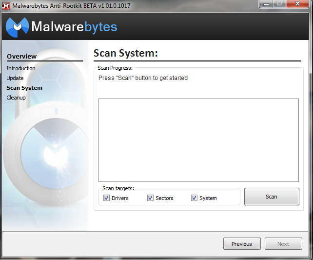

- Télécharge Image Malwarebytes Anti Rootkit en cliquant sur ce lien sur ton Bureau
- Décompresse le fichier mbar xxxxx.zip sur ton bureau (clic droit sur mbarxxx.zip et choisir decompresser ici)
- Lance le en double-cliquant sur le fichier mbar.exe. (dans le repertoire mbar)
- Important: Sous Vista et Windows 7, 8, il faut lancer le fichier par clic-droit -> Exécuter en tant qu'administrateur
- Fenêtre suivante, clique sur "Next"
- Clique sur l'option de mise à jour "Update"
- Patientez pendant la mise à jour, puis cliquez sur "Next"
- Si cela n'est pas déjà fait, sélectionne "les 3 cases (drivers, Sectors, System) ".
- Afin de lancer la recherche, clic sur "Scan".
Patiente - Une fois le scan terminé, une fenêtre s'ouvre, clic sur OK. Deux possibilités s'offrent à toi :
- Si le programme n'a rien trouvé, clique sur Exit.
- Si des infections sont présentes ton PC redémarrera plusieurs fois
- 2 Rapports sont générés et sont enregistrés dans le répertoire d'ou tu as lancé Mbar.exe en général le Bureau.
- poste les 2 rapports dans ta prochaine réponse en fichiers joints.
Re: demande d'aide pour rapport zhpdiag
Salut palerider,
rien n'a signaler pour malwarebyte anti rootkit
