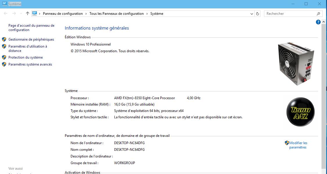

Nash a écrit :non pourkoi tu veux changer l ' onglet ram ? tu veux vendre ton pc avec plus de declaré qu(il n'y en a :D
Sa sent le vecu... lol
non je veux me la raconter devant mes potes
donc ya t-il moyen de changer la ram ou tu ne sais pas .?

Re: AAZ-Custo-Panneau-Systeme -v2- Seven et Win8-by Nash
Message par Nash »
oui je pense qu'il y a moyen ; mais non je ne sais pas et pas ma preocupation pour l'instant vu l'utilité que ca peut avoir ;)

Compatible Windows 10
Bonsoir,
Je ne vois pas non plus l'intérêt mais bon......
Voilà une doc que j'avais rédigé jadis pour Windows Vista/7 :
http://wallace87000.upd.fr/TUTO_Modif_Sysdm.pdf" onclick="window.open(this.href);return false;
..... et en parcourant les 2 dlls sur mon Windows 10 cela semble encore possible d'envisager la modification par des valeurs statiques dans UIFILE ! La partie qui t'intéressera se situe dans le noeud <element/> suivant :
Code : Tout sélectionner
<element layoutpos="top" layout="rowlayout(171)" padding="rect(0rp,0rp,0rp,7rp)">
<element class="cp_content_text" content="resstr(1564)" width="150rp"/>
<element id="atom(MemoryText)" class="cp_content_text" content="resstr(1565)"/>
</element>
Attention sans notions préalables en langage de prog, tu risques d'obtenir quelques soucis si tu ne fais pas de tests en VM !!
