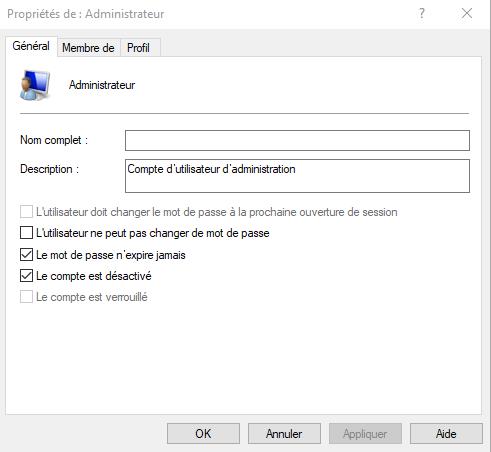

Les propriétés de Administrateur
Quand tu vas dans l'onglet : membre de tu as quoi ?

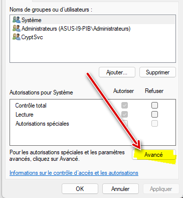

Le principe est le suivant :
Il faut devenir le propriétaire de la clé ...c'est-à-dire que c'est le groupe administrateurs (donc tous ses membres qui sont propriétaires)
Attention Propriétaire ne veut pas dire droits de gestion explicites ...
Il faut ensuite AJOUTER le groupe Administrateurs dans les ayants droits
et enfin accorder le contrôle total au groupe administrateurs
Explications en capture d'écran
MAIS SI TU N'ES PAS A L'AISE AVEC CELA NE LE FAIT PAS
Maintenant le propriétaire est changé
Dans la capture qui suit je n'ai fait la manip jusqu'au bout pour ne pas saloper ma base de registre ...
Tu vérifies simplement que le nom du propriétaire est maintenant administrateurs
Tu viens d'ajouter le groupe administrateurs, il ne reste plus qu'à lui donner des droits
Tu accordes le contrôle total et tu valides...
et tu fermes toutes les fenêtres ...
Maintenant, tu peux vérifier/modifier les droits sur cette clé via l'onglet sécurité

PaleRider
La réponde a été longue à venir mais j'étais un booké
Les mires Administrateur & Franc sont ci-dessous
Administrateur_membre de
